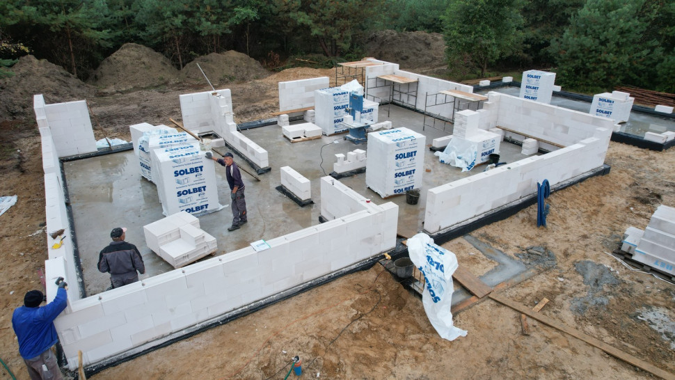

Do budowy ścian konstrukcyjnych budynków jednorodzinnych najczęściej stosuje się bloczki o szerokości 24 cm - klasy gęstości 500 lub 600. Klasa gęstości 500 jest "cieplejszą" odmianą niż klasa 600, ale ma niższą wytrzymałość na ściskanie. Ta niższa klasa gęstości jest częściej wybierana. To efekt "zysku" wynikającego z lepszej izolacyjności cieplnej klasy gęstości 500. Stosowane są bloczki profilowane lub bez profilowania. Z bloczków profilowanych na pióra i wpusty (oznaczonych jako SOLBET Optimal Plus) ściany muruje się bez wypełnienia spoin pionowych, ale uwaga(!) należy wypełnić spoiny pionowe w miejscach, gdzie nie ma połączenia na pióra i wpusty - czyli w narożach i w miejscach, gdzie wmurowuje się bloczki ucięte. Natomiast z bloczków bez profilowania lub profilowanych na wpust - wpust należy wypełniać zaprawą spoiny pionowe. Oczywiście, w obu przypadkach spoiny poziome powinny być wypełnione.

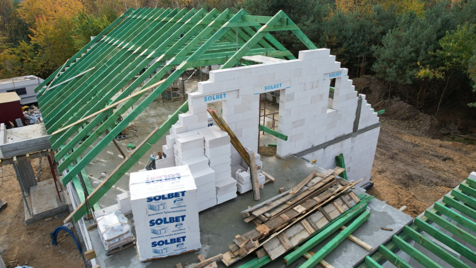

Coraz częściej projektuje się budynki ze ścianami zewnętrznymi nośnymi, ale bez ścian wewnętrznych nośnych. Dotyczy to przede wszystkim budynków parterowych. Wówczas trzeba usztywnić mury zewnętrzne. Wykonuje się to za pomocą trzpieni żelbetowych. To też się stosuje przy ścianach kolankowych i szczytowych. Na ściany kolankowe działają reakcje horyzontalne z dachu, więc dlatego w ścianach kolankowych trzeba wykonać usztywnienia za pomocą słupków (trzpieni) żelbetowych wykonanych dosyć gęsto (co około 1-1,5 metra). Jeśli chodzi o ściany szczytowe to, również wymagają one usztywnienia, które są zwłaszcza potrzebne, jak konstrukcja budynku jest jeszcze otwarta, czyli, jak na mury działa ssanie i parcie wiatru.
