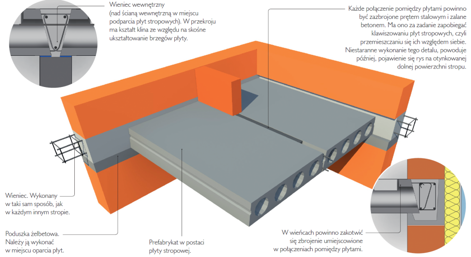

Strop prefabrykowany, to strop wykonany z elementów gotowych, wyprodukowanych w zakładzie prefabrykacji. Prefabrykowanymi elementami stropowymi mogą być elementy żelbetowe, w postaci płyt kanałowych, płyt kanałowych sprężonych, lub prefabrykaty z betonu komórkowego.
Strop z płyt kanałowych (nazywanych też płytami żerańskimi) to popularny niegdyś rodzaj stropu, który ze względu na niewielki koszt i szybkość montażu zyskuje obecnie znowu coraz więcej zwolenników. Taki strop jest bardzo łatwy w montażu, ponieważ nie wymaga podpór montażowych. Układa się go na ścianach za pomocą dźwigu i w zasadzie od razu jest gotowy do użytkowania. Pozostaje jeszcze jedynie wykonać zbrojenie wieńców. Montaż następuje wg planu montażowego, sporządzonego najczęściej przez producenta stropu.
Przestrzenie pomiędzy płytami zbroi się prętami i zalewa betonem. Ponieważ betonu potrzeba niewiele, można go przygotować samodzielnie na budowie. Tego rodzaju stropy projektuje się przede wszystkim w budynkach o prostych rzutach. Płyt nie można montować wspornikowo (oprócz stropów z betonu komórkowego, które mogą być wysunięte poza obrys budynku maksymalnie o 150 cm).
Jeżeli w stropie występują otwory większe niż 25 x 25 cm, to należy stosować tzw. wymiany stalowe (inaczej nazywane wieszakami) lub ramy H (jeśli otwory są bardzo duże). Niestety, takie elementy podnoszą koszt wykonania stropu, ponieważ wieszaki powinny być zabezpieczone antykorozyjnie lub ocynkowane. Płyty stropowe prefabrykowane montuje się za pomocą dźwigu, tempo prac jest więc szybkie. Konieczna jest możliwość przetransportowania ich na miejsce budowy samochodem typu dłużyca lub tzw. solówką.

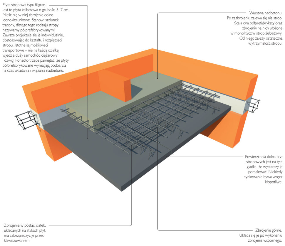

Stropy półprefabrykowane to stropy składające się z elementów płytowych wykonanych w zakładzie prefabrykacji. W przeciwieństwie do stropu prefabrykowanego, by strop był w pełni wykonany, należy dodatkowo wykonać inne jego elementy. Tego rodzaju konstrukcją jest np. strop typu filigran (znany też pod nazwą 2K). Jest to strop półprefabrykowany, ponieważ jego elementy stanowią jednocześnie szalunek tracony. W płytach umieszczone jest też zbrojenie dolne jednokierunkowe.
W wytwórni prefabrykatów wytwarzane są wyroby "na wymiar" wg projektu przygotowanego do danego budynku. Tego rodzaju stropy wymagają podparcia montażowego w postaci słupów i ciągłych podpór belkowych, dozbrojenia na łączeniach płyt, wykonania zbrojenia górnego oraz wylania warstwy nadbetonu. Montaż płyt odbywa się za pomocą dźwigu. Elementy układa się zgodnie z planem montażowym. Każda płyta w projekcie ma swoje miejsce i powinna na nie trafić.
Tego rodzaju konstrukcje znakomicie się sprawdzają w obiektach o skomplikowanych kształtach. Można je dodatkowo wzmacniać. Wymagają jednak możliwości montażu za pomocą dźwigu i dowiezienia płyt na plac budowy.
