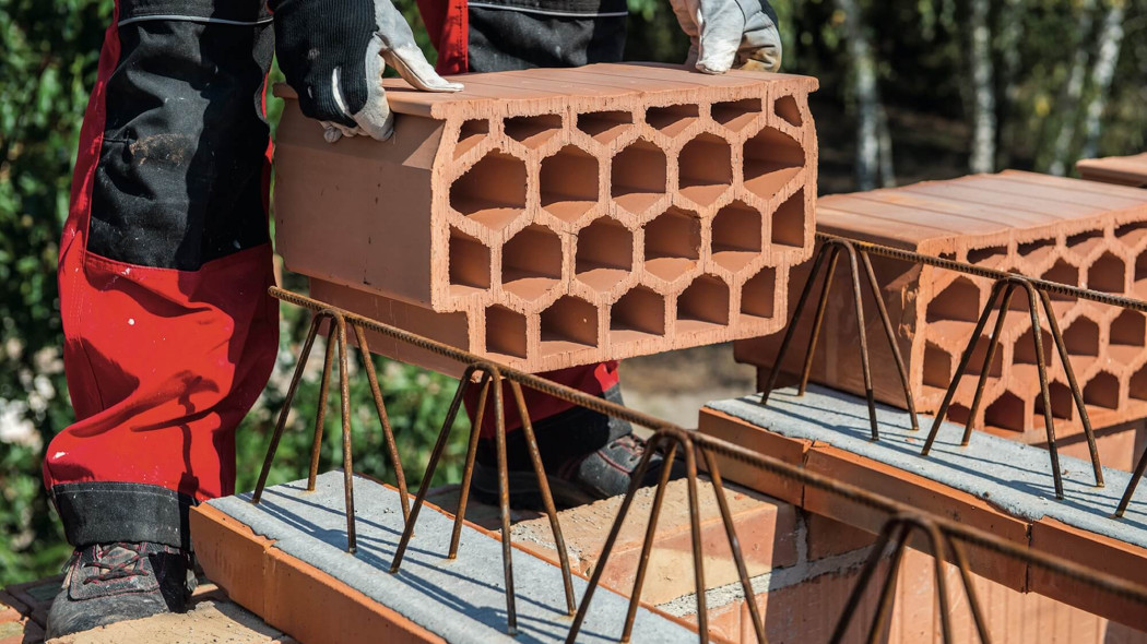

Najpopularniejszy strop gęstożebrowy tworzą belki, między którymi ręcznie układa się pustaki, fot. WIENERBERGER

4. Montaż belek i ułożenie skrajnych pustaków
Montaż belek. Belki wciąga się w pozycji poziomej na linach zaczepionych za węzły kratownicy (metalowego szkieletu belki) po obu stronach, w odległości ok. 1/5 długości belki od jej końca.
Pierwszą belkę układa się tak, by przy ścianie biegnącej wzdłuż belek (po uwzględnieniu pustaków wypełniających) miała oparcie co najmniej 3 cm. Końce belek opierają się na ścianach nośnych na co najmniej 7 cm. Niektórzy producenci podają inne wartości, dlatego sprawdź instrukcję swojego systemu.
Kolejne belki układa się w rozstawie wyznaczonym przez pustaki leżące przy ich końcach. Ścianka działowa prostopadła do belek obciąża je równomiernie. Ścianka równoległa, stojąca nad pojedynczą belką, może ją przeciążyć i nadmiernie ugiąć, dlatego pod nią stosuje się belkę podwójną. Dwie belki zamiast jednej bywają potrzebne także na krawędziach dużych otworów (np. przy schodach) i pod miejscami dużych obciążeń, takimi jak kominek czy duża wanna.
Skrajne pustaki. Ostatnie pole między belkami często nie pasuje do modularnej szerokości pustaka. Uzupełnia się je wtedy przyciętym bloczkiem z betonu komórkowego, który łatwo przeciąć piłą.

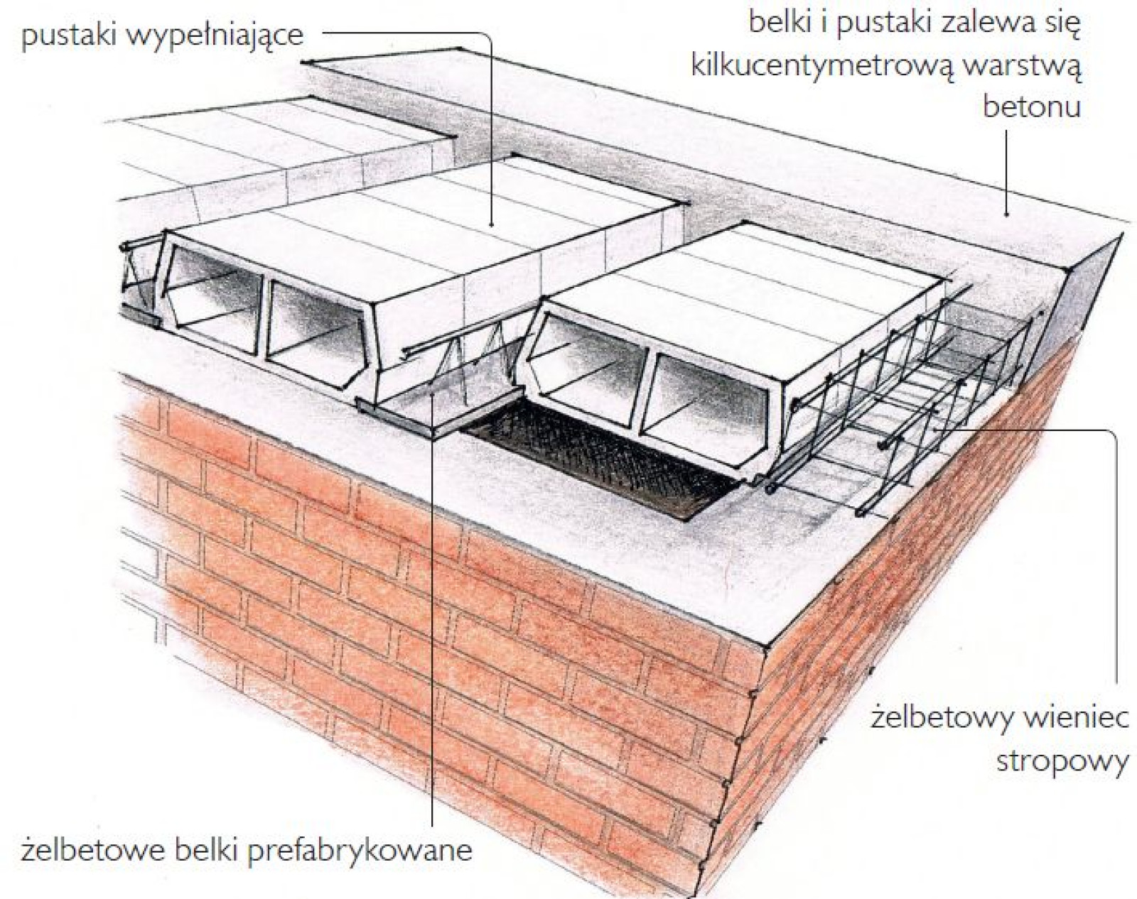

Schemat budowy stropu gęstożebrowego
7. Ułożenie zbrojenia wieńca
Wieniec to żelbetowa belka biegnąca wzdłuż ścian zewnętrznych i wewnętrznych, tworząca zamknięty obwód i spinająca ściany. Betonuje się go razem ze stropem, więc wcześniej trzeba ułożyć jego zbrojenie i zaszalować wieniec od zewnątrz.
Standardowe zbrojenie to cztery pręty o średnicy 10–12 mm połączone strzemionami co 30 cm. Przy cienkich ścianach nośnych i na ścianach wewnętrznych dopuszcza się trzy pręty w układzie odwróconego trójkąta równobocznego lub prostokątnego. Jeśli ściany zewnętrzne murowane są „na gotowo” z warstwą elewacyjną, szalunek zastępuje ocieplona obmurówka od zewnątrz.
Strop gęstożebrowy potrzebuje też zbrojenia przypodporowego, które przenosi siły ścinające. Wykonuje się je z prefabrykowanej siatki oznaczonej P1 lub P2. Siatkę P1 o szerokości 110 cm kładzie się na podporach wewnętrznych, symetrycznie względem ściany nośnej. Siatkę P2 o szerokości 65 cm układa się tak, by pokrywała wieniec, a jej reszta zachodziła na strop.
Na co zwrócić uwagę przy kontroli ekipy - zbrojenie musi być zgodne z projektem co do liczby i średnicy prętów, klasy stali i rozstawu strzemion. Przed betonowaniem sprawdza je kierownik budowy i dokumentuje wpisem w dzienniku budowy. Zbrojenie niezgodne z projektem może mieć za małą wytrzymałość i nadmiernie się uginać, a w skrajnym przypadku doprowadzić do katastrofy budowlanej.
