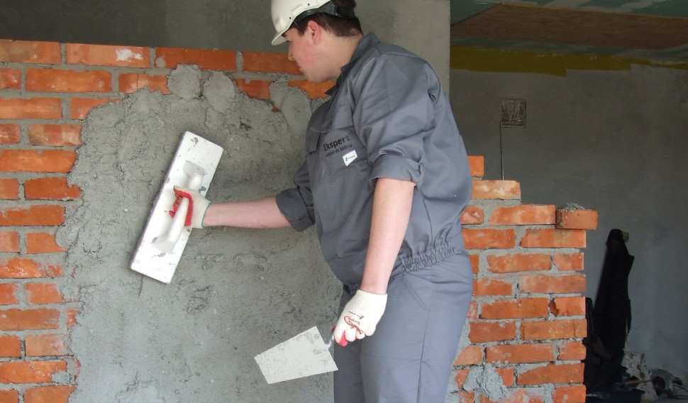

Ściana działowa murowana z cegły
Ściana działowa TRADYCYJNA - murowana z cegły (fot. Lafarge)
1. Ściana działowa TRADYCYJNA - murowana z cegły
  • to przez lata najbardziej rozpowszechniony sposób wykonywania ścian działowych;
  • technologia jest łatwa i dobrze znana wykonawcom;
  • ściana z cegły jest bardzo solidna, można na niej wieszać nawet ciężkie przedmioty;
  • charakteryzuje się bardzo dobrymi parametrami akustycznymi;
  • stanowi znaczne obciążenie dla stropu, co należy uwzględnić przed budową;
  • koszt wykonania to minimum 120 zł/m².

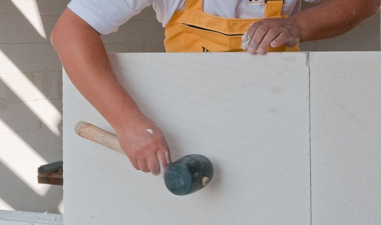

Ścianka działowa murowana z betonu komórkowego
Ściana działowa LEKKA - murowana z betonu komórkowego (fot. Xella (Ytong))
2. Ścianka działowa LEKKA - murowana z betonu komórkowego
  • ściany z bloczków z betonu komórkowego mają niewielką masę - ok. 50 kg/m²;
  • bloczki są większe od cegieł, co przyspiesza murowanie;
  • beton komórkowy jest łatwy w obróbce, dzięki czemu łatwiej wznosić przegrody o nietypowych kształtach;
  • koszt wykonania to ok. 120 zł/m².
Murowanie ścian działowych z bloczków z betonu komórkowego SOLBET z powierzchniami czołowymi wyprofilowanymi na zamek.

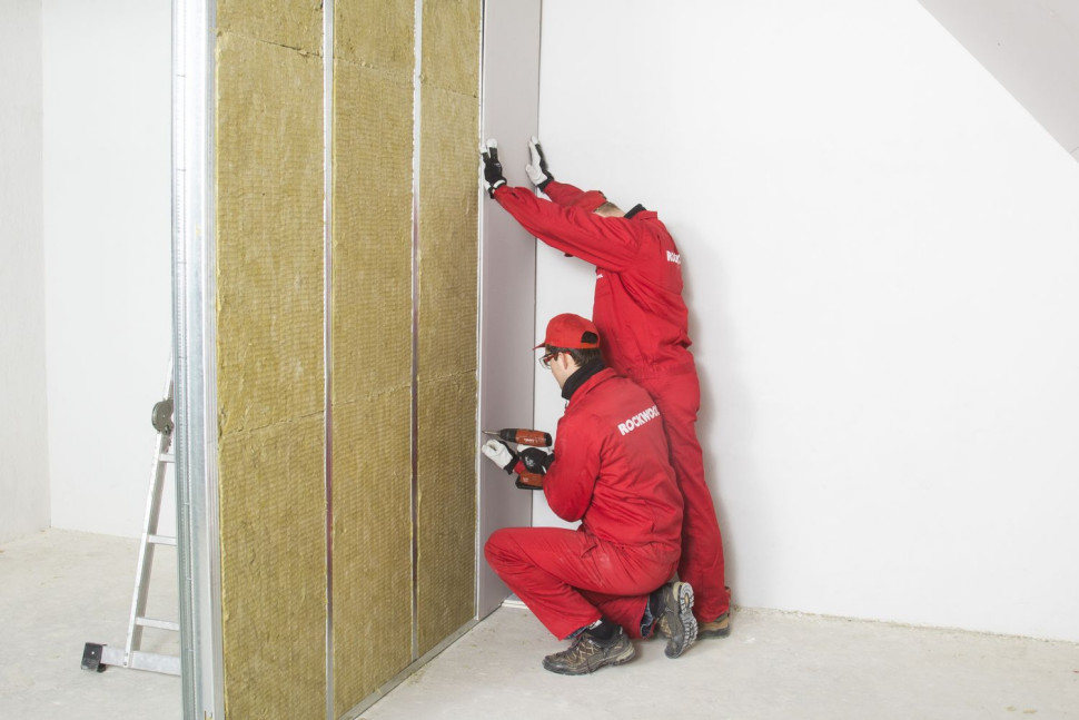

Ściana działowa szkieletowa z płyt g-k
Ściana działowa SZYBKA W WYKONANIU - szkieletowa z płyt g-k (fot. Rockwool)
3. Ściana działowa SZYBKA W WYKONANIU - szkieletowa z płyt g-k
  • to technologia, która w ostatnich latach najbardziej się upowszechniła;
  • jest szybka w wykonaniu, ponadto można ją wykańczać od razu po wzniesieniu;
  • nie stanowi dużego obciążenia dla stropu - waga to ok. 30 kg/m²;
  • nie da się na niej powiesić cięższych przedmiotów, jest też nieodporna na uszkodzenia mechaniczne;
  • ma słabe parametry akustyczne;
  • za materiał i robociznę zapłacimy 90-100 zł/m².
