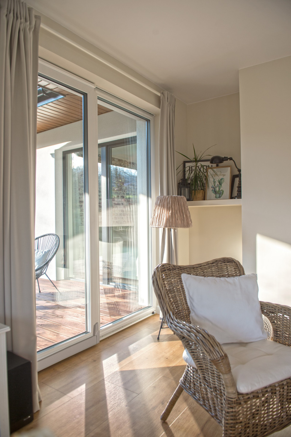

Wielkoformatowe przeszklenia w salonie
Obecnie, gdy w pomieszczeniach spędzamy nawet 90% czasu, bardzo ważne jest ich prawidłowe doświetlenie, co zapewniają duże przeszklenia. (fot. Wiśniowski)

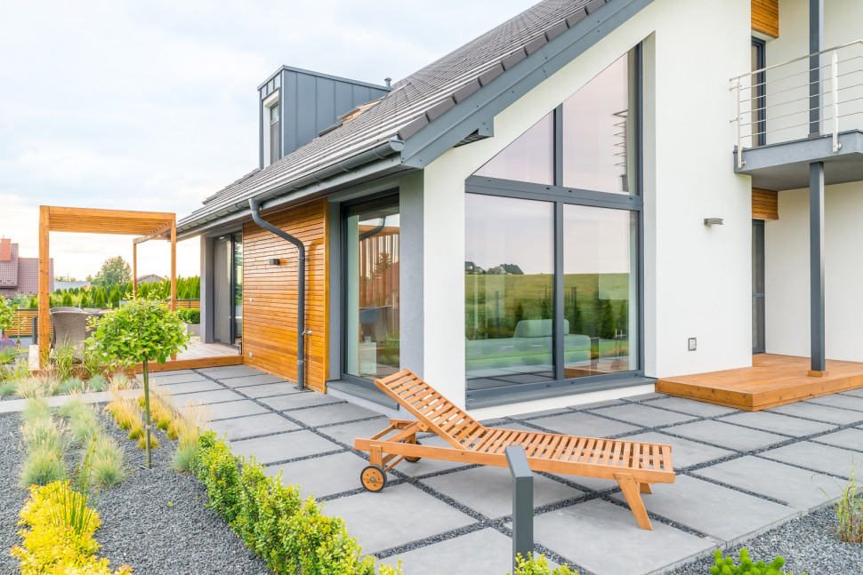

Najmniejszą sztywnością charakteryzuje się plastik. Dlatego w profilach z PVC, które mają budowę komorową, umieszcza się stalowe wzmocnienia (i wkładki termiczne). Takie rozwiązanie jest jednak skuteczne tylko w stolarce panoramicznej o mniejszych rozmiarach (maksymalna szerokość to 150 cm, a wysokość 250 cm). W większych oknach wprowadza się podziały. Odpowiednią sztywność zapewniają pionowe i poziome elementy konstrukcyjne.
Podziały w dużych oknach wykonanych z plastiku
Ze względu na mniejszą sztywność plastiku, w dużych oknach wykonanych z tego materiału często wprowadza się podziały - pionowe i poziome elementy konstrukcyjne. (fot. Krispol)

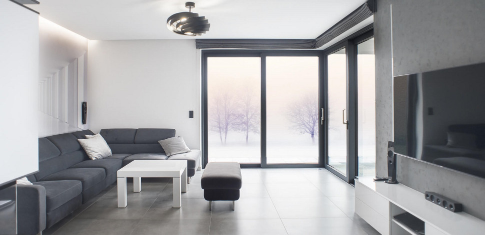

Zdarza się, że producenci podają wartość tylko tego pierwszego. A ten jest zawsze niższy (korzystniejszy) niż obliczony dla całego okna. Ważne też, żeby U było wyznaczone dla konkretnych, naszych wymiarów okien, a nie jakichś innych, traktowanych jako tzw. referencyjne. Polskie przepisy określają, że współczynnik przenikania ciepła nie powinien przekraczać 1,1 W/(m²·K). Wkrótce jednak to się zmieni - już od 2021 roku U nie będzie mógł być większy niż 0,9 W/(m²·K). W sprzedaży już teraz bez problemu można kupić okna o Uw = 0,7-0,8.
Duże przeszklenia
Zgodnie z polskimi przepisami, współczynnik przenikania ciepła okna nie powinien przekraczać 1,1 W/(m²·K). Bez problemu kupimy jednak modele o znacznie lepszych parametrach. Na zdjęciu okno o współczynniku U = 0,76 W/(m2·K) - z pakietem 2-komorowym. (fot. Wiśniowski)

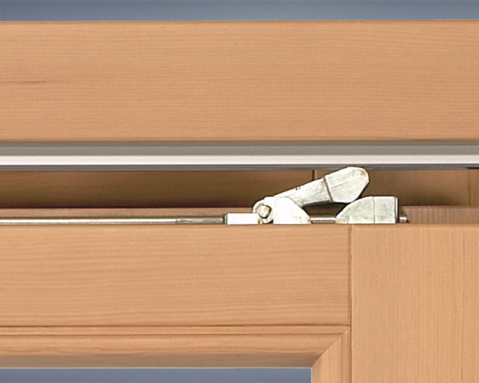

Bezpieczeństwo to także rozwiązania chroniące przed włamaniem. Według statystyk Policji, to właśnie drzwi tarasowe są częstym celem ataku intruzów. Zazwyczaj zlokalizowane są bowiem od strony ogrodu, z dala od oczu sąsiadów, co ogranicza ryzyko wpadki złodzieja. Jednym z podstawowych elementów ochrony są okucia przeciwwyważeniowe. Dobrze sprawdzają się też klamki z kluczykiem, których nie da się otworzyć od zewnątrz po nawierceniu otworu w ramie.
Listwy przeciwwyważeniowe do panoramicznych okien
Jednym z zabezpieczeń antywłamaniowych są listwy przeciwwyważeniowe, które chronią drzwi tarasowe przed wyważeniem od zewnątrz. (fot. G-U Polska)

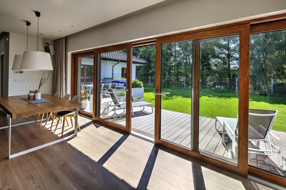

Ich charakterystykę należy zacząć od informacji, że w dużych przeszkleniach nie wszystkie elementy muszą być ruchome. Te bowiem są droższe, dlatego wielu inwestorów decyduje się na zastąpienie części z nich skrzydłami stałymi, zwanymi fiksami lub witrynami.
Duże przeszklenia tarasowe
Nie wszystkie skrzydła okna panoramicznego muszą być ruchome. Można zdecydować się np. na dwa elementy przesuwne i dwa stałe (fiksy). (fot. MS więcej niż OKNA)

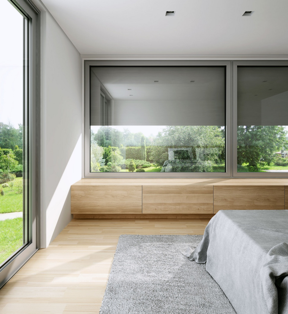

Rolety zewnętrzne na dużych przeszkleniach
Planując duże przeszklenia nie można zapomnieć o wyposażeniu ich w osłony przeciwsłoneczne, które latem chronią wnętrza przed przegrzewaniem. (fot. Aluprof)
