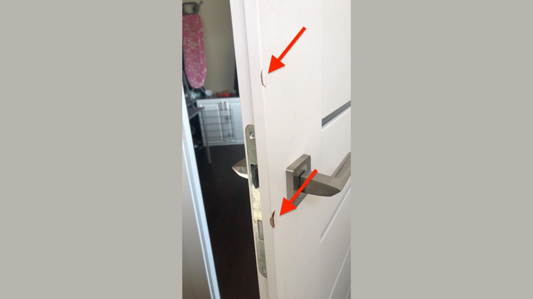

Mam problem z drzwiami, które uszkodziły dzieci podczas przepychania się. Zastanawiam się, czy da się to naprawić w sposób niezauważalny, czy konieczny będzie zakup nowych drzwi?
Spokojnie - nie wyrzucaj skrzydła! Takie wyszczerbienia na krawędzi to najczęstsza usterka drzwi płytowych (MDF/okleina). Da się je zamaskować tak, że praktycznie znikną, a cała operacja zajmie popołudnie.

Oczyść uszkodzenie. Ostrym nożykiem podetnij i usuń odstające kawałki okleiny lub MDF. Zmatów krawędź papierem P120, odpyl pędzelkiem lub odkurzaczem.
Wypełnij ubytek. Przy płytkich rysach (< 2 mm) zastosuj elastyczną szpachlę do drewna w kolorze białym. Jeśli wyszczerbienia są głębsze zastosuj dwuskładnikową szpachlę poliestrową (tzw. „szpachlówka samochodowa”); utwardza się w 10-15 min i nie osiada. Kosztuje ~15-25 zł. Nałóż lekką nadlewkę, ściśnij kształt krawędzi szpachelką. Zostaw do pełnego związania (czas wg instrukcji).
Szlifowanie. Papier o granulacji P120 zbierz nadmiar, wyrównaj profil. Wykończ papierem P180/240, aż powierzchnia „zniknie pod palcem”. Odkurz i odtłuść (np. izopropanolem).
Gruntowanie. Lekko zmatowione miejsce zagruntuj cienką warstwą podkładu akrylowego. Zapobiega wybiciu się plamy w przyszłości i wyrównuje chłonność MDF/kitów.
Malowanie. Zabezpiecz taśmą zamek i sąsiednią płaszczyznę. Nanosisz 2-3 cienkie warstwy farby wałkiem flock/velur 10 cm lub małym pędzelkiem. Dla idealnego zlania kolorystycznego pomaluj cały wąski bok skrzydła - różnica odcienia całkowicie zniknie.
Wykończenie i profilaktyka. Po pełnym utwardzeniu farby (zwykle po 24 godzinach) wyreguluj język zamka, by nie obijał się o naprawione miejsce. Jeżeli dzieci nadal intensywnie eksploatują drzwi, rozważ samoprzylepny odbojnik gumowy przy framudze.
