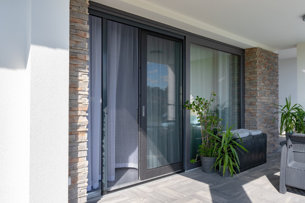

Moskitiery plisowane składają się w harmonijkę (fot. MS więcej niż Okna)

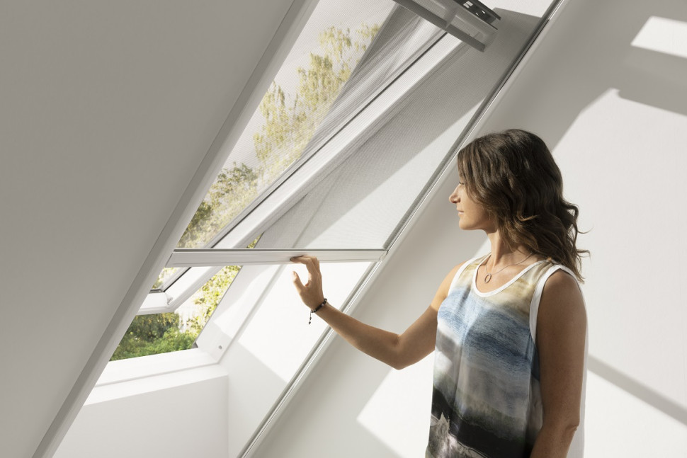

  • przy oknie dachowym.
Moskitiera VELUX montowana na ramie wewnątrz pomieszczenia (fot. Velux)
Moskitiera VELUX ZIL montowana na ramie wewnątrz pomieszczenia (fot. Velux)
Jest ona ręcznie sterowana - podobnie jak roleta tradycyjna ma system rolujący ze sznureczkami bądź jednym sznurkiem pośrodku rolety. Siatka taka jest chowana do aluminiowej kasety i podobnie jak i inne rodzaje użyte w moskitierach, czy to ramkowych czy magnesowych może być wykonana z wysokiej jakości włókna szklanego.
