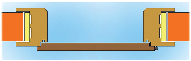

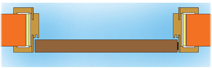

Najważniejszy jest podział na przylgowe - po zamknięciu wystające nieco przed lico ściany, oraz bezprzylgowe, czyli zlicowane z jej płaszczyzną. Do wyboru mamy drzwi pełne i z przeszkleniami. Te pierwsze zaleca się do pomieszczeń, w których chcemy zachować intymność. Drzwi z przeszkleniami pozwolą z kolei doświetlać ciemne wnętrza.
Schemat: Drzwi przylgowe
Drzwi przylgowe
Schemat: Drzwi bezprzylgowe
Drzwi bezprzylgowe

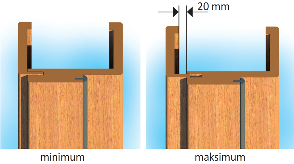

- Sposób montażu zależy od rodzaju drzwi i materiału, z jakiego są wykonane. Wskazówki zawarte są zazwyczaj w instrukcji dołączonej do modelu. Generalnie, ościeżnice przeznaczone do lekkich drzwi płycinowych osadza się przeważnie jedynie na piankę montażową, natomiast cięższe, np. z litego drewna, wymagają dodatkowego zamocowania za pomocą kołków rozporowych. Do wyboru mamy ościeżnice stałe i najpowszechniej obecnie stosowane regulowane. Te pierwsze mają określoną szerokość, dopasowaną do standardowej grubości murów.
- A co z ościeżnicami regulowanymi?
- W ościeżnicach regulowanych szerokość można zmieniać w określonym zakresie (najczęściej 2 cm), co umożliwia łatwe dopasowanie do różnych wymiarów.
