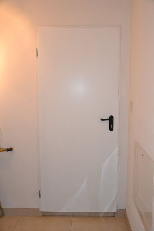

Już po dwóch tygodniach od założenia drzwi w łazienkach, ościeżnice "chwyciły" wilgoć, a laminat popękał. Nie zostały odpowiednio zabezpieczone. Zgłosiłam to sprzedawcy. Ku mojemu zdumieniu orzekł, że to wina nieprawidłowego użytkowania - mówi Ania, członkini Klubu Budujących Dom, która drzwi użytkuje czwarty rok.

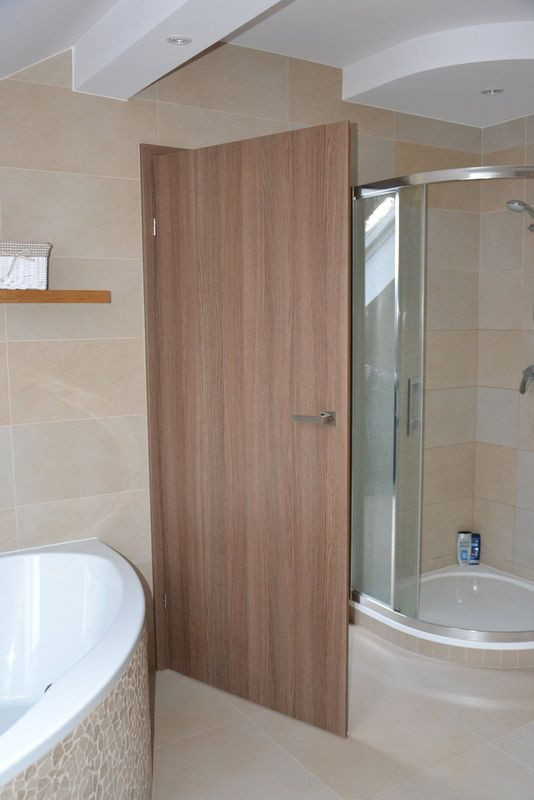

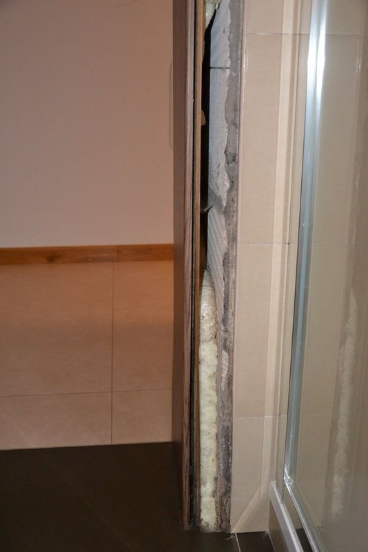

Montaż: trwał 2,5 dni i wykonali go pracownicy przedstawiciela polskiej firmy produkującej drzwi. Odbył się po ułożeniu posadzek oraz tynków i farby na ścianach. Tylko do jednego pokoju musieliśmy kupić ościeżnice regulowane (ze względu na grubszą ścianę). Monterzy wadliwie osadzili ościeżnice do obu łazienek - chłoną wilgoć, a laminat pęka.
Drzwi w łazience - wadliwy montaż

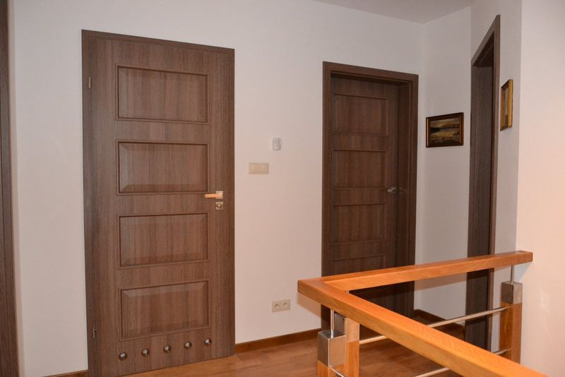

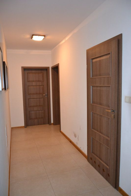

Drzwi do sypialni i łazienek mają wygodną szerokość 90 cm

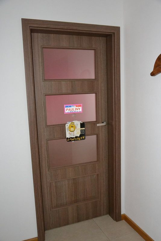

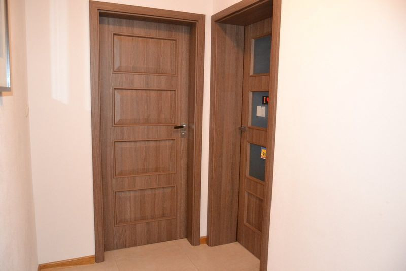

Tylko drzwi do pokojów dzieci wyposażono w matowe szyby

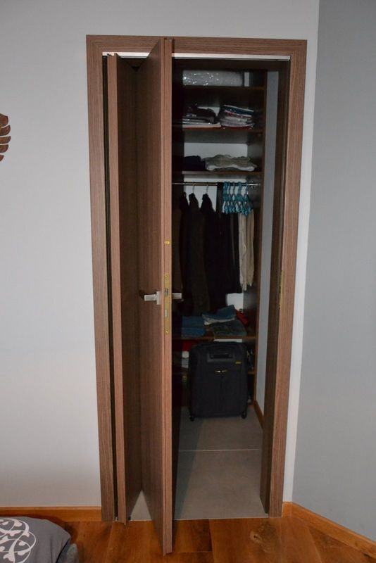

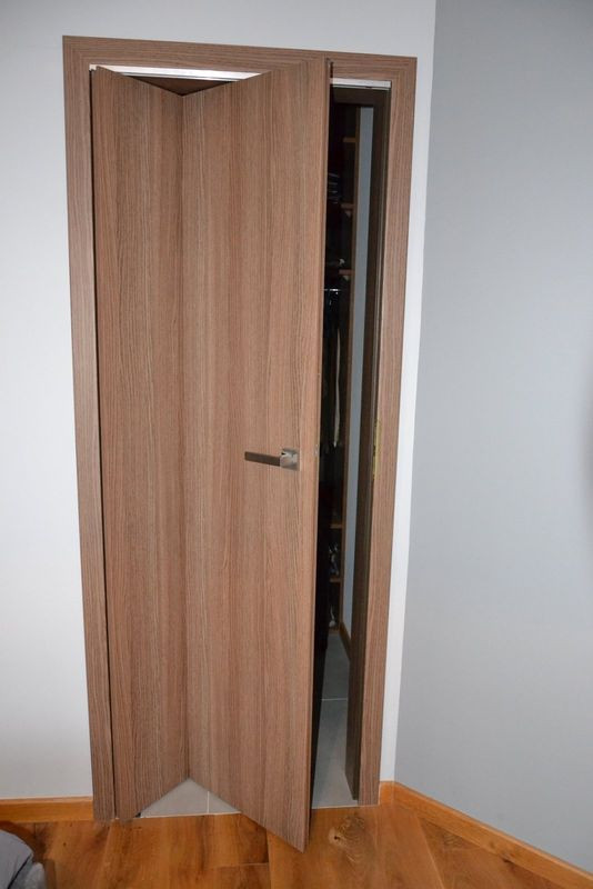

Pełne, trzyczęściowe drzwi do garderoby są głośne podczas pracy, ale zajmują mało miejsca

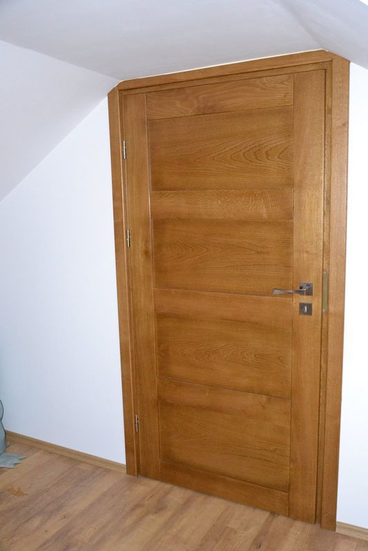

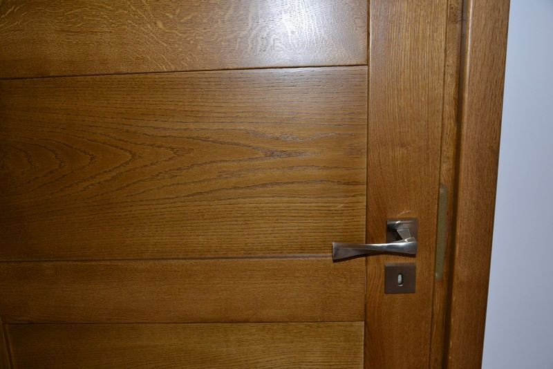

Solidne drzwi z drewna dębowego wykonał stolarz, którego właściciele poznali dopiero na końcu budowy

    Już po dwóch tygodniach od założenia w łazienkach, ościeżnice "chwyciły" wilgoć, a laminat popękał. Nie zostały odpowiednio zabezpieczone. Zgłosiłam to sprzedawcy. Ku mojemu zdumieniu orzekł, że to wina nieprawidłowego użytkowania i twierdził, że montaż odbył się przed wykończeniem podłóg i ścian. Pokazałam mu zdjęcia z domowego archiwum (radzę szczegółowo dokumentować budowę), na których widać posadzki z gresu i pomalowane ściany w trakcie osadzania drzwi. Ale nie zdało się to na nic. Mimo zdjęć i dwuletniej gwarancji, sprzedawca nie zdemontował ościeżnic i poprzestał jedynie na zmianie listew osłaniających.

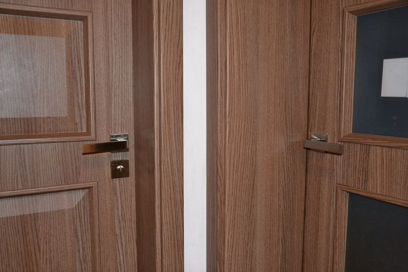

  • Klamki kupiliśmy w tej samej firmie, co drzwi. Zależało mi na nowoczesnej formie i pod względem estetycznym jestem z nich zadowolona. Obecnie wybrałabym jednak klamki mniej kanciaste, bo zdarzają się nam bolesne uderzenia.
Klamki kupione w tej samej firmie, co drzwi
