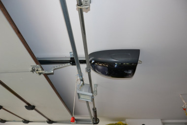

  • Napęd - z paskiem kewlarowym; enkoderem do wykrywania przeszkód; płynny docisk do posadzki; siła uciągu 800 N. Gwarancja 2 lata.

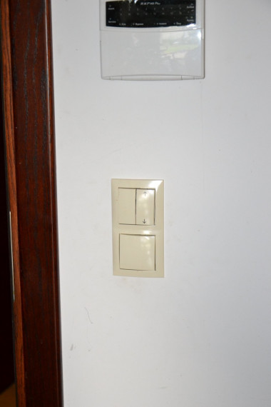

  • Sterowanie - 2 przyciski na ścianie garażu, 4 piloty czterokanałowe.
Decyzja: nie chciałem bramy otwieranej na boczną ścianę, bo wolałem tam umieścić wieszaki na sprzęt. Górna segmentowa brama pozwala na dobre zaizolowanie garażu przed mrozem i gorącem oraz na automatyczne sterowanie. Z uwagi na inteligentną automatykę w budynku, przy wjeździe do garażu i wewnętrznym przejściu do domu, zainstalowałem na ścianach przyciski sterujące napędem i zaopatrzyłem pięcioosobową rodzinę w piloty.

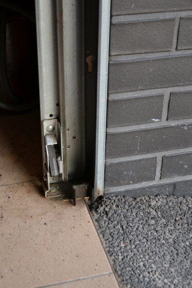

Zadbałem, żeby wrota były dobrze zabezpieczone przed włamaniem. Po zamknięciu bramy, pilotem lub przyciskiem na ścianie, tzw. aktywny rygiel dodatkowo blokuje ją przed niepożądanym otwarciem z zewnątrz. Poza tym, na moją prośbę, ościeżnicę wyposażono w specjalne zapadki antywyważeniowe, również uniemożliwiające podniesienie wrót z zewnątrz. Wymienione parametry bramy i napędu były dla nas, użytkowników, najważniejsze.

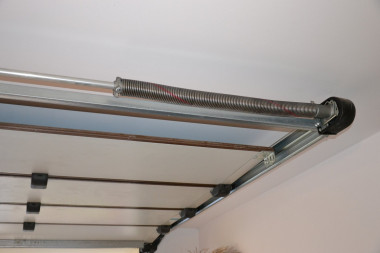

Prowadnice i sprężyny
Napęd do bramy garażowej
Napęd, o sile uciągu 800 N, płynnie dźwiga i opuszcza wrota

Głupota niektórych pseudofachowców nie zna granic - u nas podczas zakładania prowadnic, uszkodzili młotkiem nowe płytki gresu na posadzce. Wskutek tego wyrzuciłem pierwszą ekipę, zrobiłem zdjęcia uszkodzeń i od razu zareklamowałem jej pracę w firmie dystrybutora, w której kupiłem bramę i napęd wraz z usługą montażu. W sumie przy osadzaniu bramy męczyły się aż 3 kolejne ekipy, ale i tak nie udało się im od razu prawidłowo wyregulować ustawienia napędu.
Na początku wrota odbijały się od posadzki i pozostawiały szparę na dole oraz nie dociskały się do listwy górnej. Bramę prawidłowo wyregulował dopiero fachowiec z innej firmy.

Ościeżnica bramy garażowej
Ościeżnicę wyposażono w specjalne zapadki antywyważeniowe, uniemożliwiające podniesienie wrót z zewnątrz
Przycisk przy wewnętrznym przejściu z garażu do domu
Do sterowania bramą wykorzystuje się przyciski na ścianach - na zdjęciu przycisk przy wewnętrznym przejściu z garażu do domu, drugi znajduje się przy wjeździe
