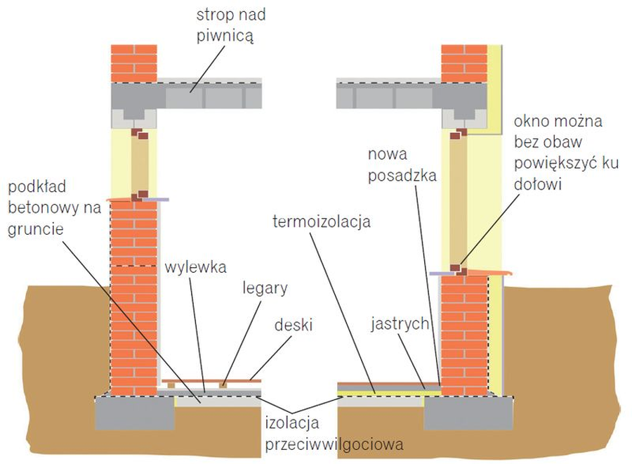

Ocieplenie podłogi nie powinno być trudne. Po usunięciu drewnianej podłogi na legarach, uzyskamy do kilkunastu centymetrów na nową podłogę, bez obniżenia kondygnacji. Nie jest to zbyt wiele, więc uzasadnione jest użycie polistyrenu ekstrudowanego (XPS), który zapewnia lepszą ciepłochronność, niż zwykły styropian podłogowy o tej samej grubości. Stosując specjalne gotowe mieszanki, można zaś otrzymać nieco cieńszą wylewkę podłogową. Wystarczy 3 cm zamiast 4-5 cm zwykłego jastrychu cementowego. Nie jest to duża różnica, ale w tym przypadku może być istotna. Jastrych ma być na bazie cementu, a nie anhydrytowy, bo ten ostatni jest znacznie mniej odporny na zawilgocenie.
Schemat: Stara podłoga piwnicy z desek na legarach (rys. z lewej) oraz nowa izolacja cieplna podłogi i jastrych cementowy
