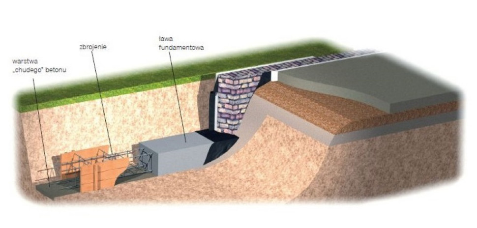

Schemat: Warstwa chudego betonu, zbrojenie, ława fundamentowa
Warstwa "chudego" betonu nie tylko zabezpiecza mieszankę betonową, z której wykonujemy ławy fundamentowe przed zanieczyszczeniem gruntem, ale też poprawia rozkład obciążenia na podłoże.
