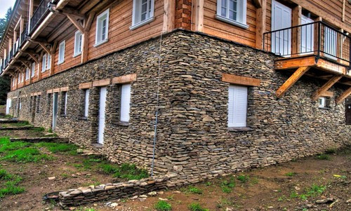

Płyty cementowe FERMACELL Powerpanel H2O to znakomite produkty często stosowane przez architektów i wykonawców w pomieszczeniach wilgotnych i mokrych. Jednakże jeszcze nie wszyscy wiedzą, że produkty te świetnie sprawdzają się również jako poszycie ścian zewnętrznych, zarówno w budynkach publicznych i komercyjnych, jak i w domach jedno i wielorodzinnych.
Płyty cementowe FERMACELL Powerpanel H2O oprócz swoich podstawowych zalet, jakimi są odporność na wilgoć oraz niepalność (klasa reakcji na ogień A1), charakteryzują się także niesamowitą stabilnością i wytrzymałością na zginanie.
Te parametry są zasługą struktury wewnętrznej płyty, która już na etapie produkcyjnym została wzmocniona siatką z włókien szklanych. Dzięki dużej stabilności wymiarowej FERMACELL Powerpanel H2O z powodzeniem można stosować jako płyty nośne pod okładziny kamienne, okleiny imitujące surowe mury oraz inne estetyczne okładziny stosowane na zewnątrz budynków.
Rozwiązanie systemowe, składające się z płyt FERMACELL Powerpanel H2O o grubości 12,5 mm, konstrukcji nośnej (drewniana lub metalowa) wraz z elementami mocującymi oraz profesjonalnym i wypróbowanym system klejenia (wraz z gruntem głęboko penetrującym), pozwala na bezproblemowe stosowanie okładzin kamiennych. Największymi zaletami takiego rozwiązania jest łatwość obróbki, proste i wygodne mocowanie oraz trwała i bardzo stabilna konstrukcja.
Klejenie okładzin należy wykonywać ściśle według zaleceń producenta i z uwzględnieniem wszystkich zasad techniki budowlanej.
Rozstaw wg ciężaru okładziny kamiennej:
  • Do 30 kg/m2 – rozstaw konstrukcji maks. 625 mm (np. imitacje kamienia, okleiny imitujące mury z cegły)
  • Od 30 kg/m2 do 55 kg/m2 – rozstaw konstrukcji maks. 312,5 mm (kamień naturalny)
