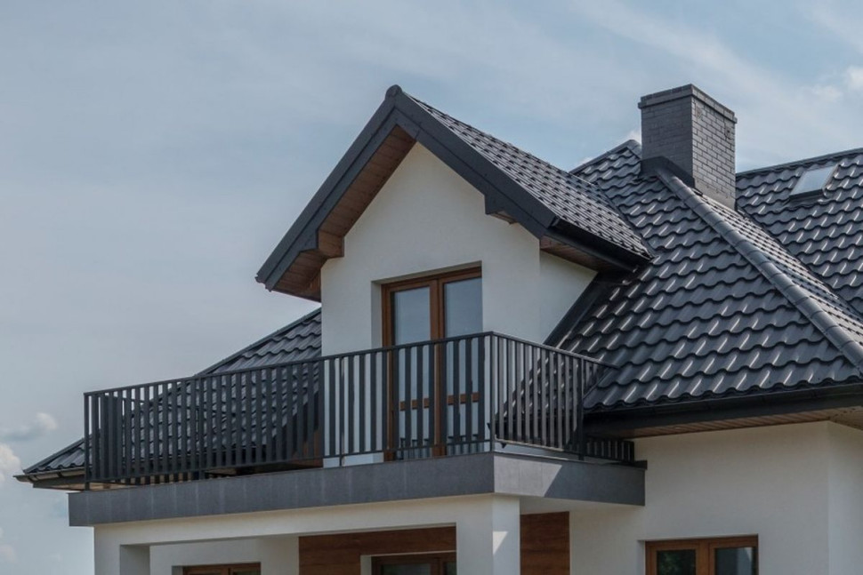

Blachodachówka OPTIMA
Blachodachówka OPTIMA (fot. Blachy Pruszyński)

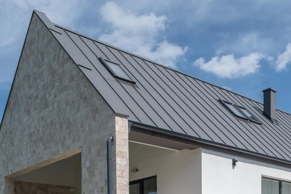

Panel dachowy na rąbek
Panel dachowy na rąbek (fot. Blachy Pruszyński)
