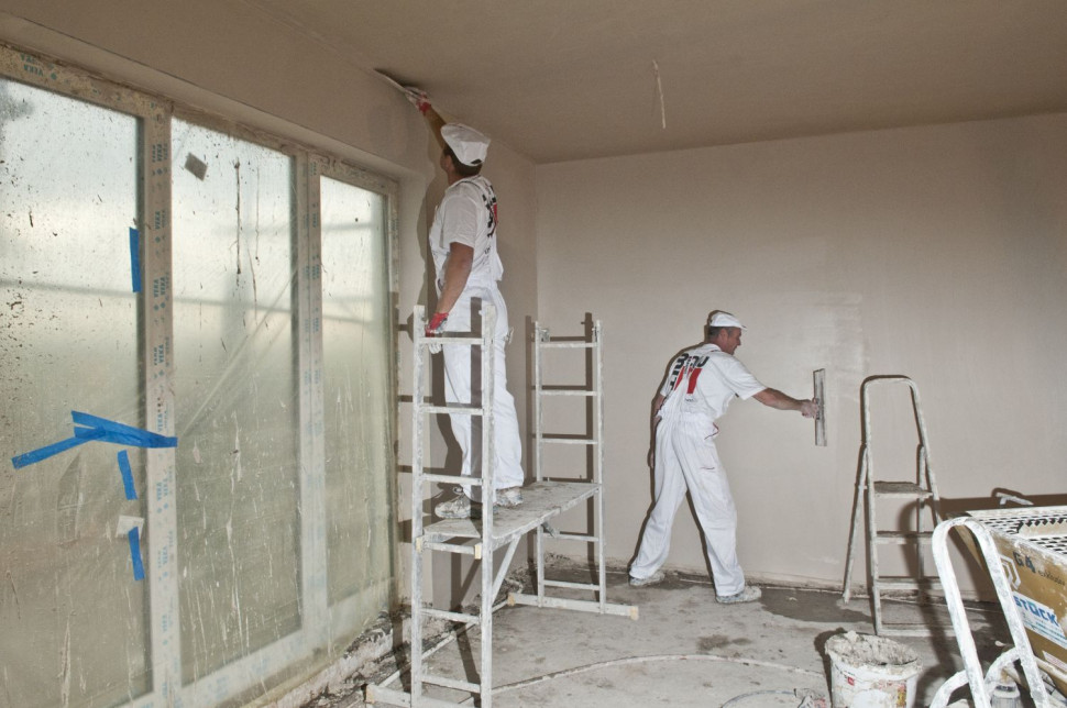

Dlatego w budownictwie jednorodzinnym najczęściej wykorzystuje się gotowe mieszanki, gwarantujące wysoką jakość porycia. Takie tynki nakłada się ręcznie lub – przy dużej powierzchni – agregatem tynkarskim, na podłoża o maksymalnej wilgotności 3%. Tynkowanie odbywa się najczęściej w jednym (jeśli kolejną warstwą będzie gładź) lub dwóch cyklach technologicznych – cienka obrzutka i narzut. Przeciętna grubość tynku wynosi 15–20 mm, przy czym, w razie konieczności, można dodać warstwę po związaniu poprzedniej.

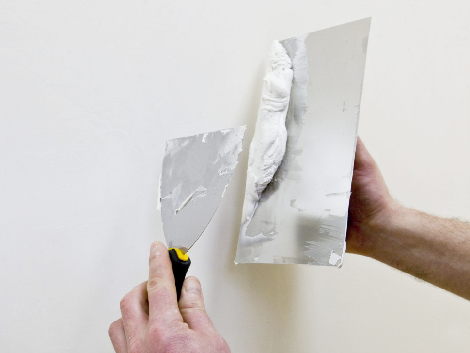

Nakłada się je na otynkowaną już powierzchnię, aby uzyskać idealnie gładką ścianę lub sufit. Gładzie tynkarskie występują w sprzedaży jako suche mieszanki, które są gotowe do użycia po wymieszaniu z odpowiednią ilością wody lub jako gotowe do użytku masy bez mieszania z wodą. Zawierają szereg dodatków, zwiększających przyczepność i wytrzymałość, ułatwiających szlifowanie, wyrównujących barwę, regulujących szybkość wiązania. Na przegrodę nanosi się cienką warstwę gładzi (2–3 mm), po wstępnym stwardnieniu zwilża się powierzchnię, a następnie ostatecznie ją wygładza.
