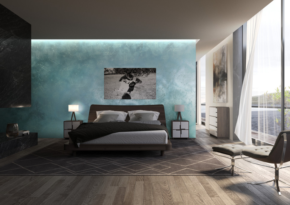

Farba o efekcie rosy – malachitowy Fot. Lakma

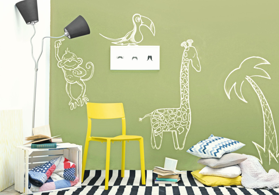

Tikkurila Liitu kolor K385 Meadow fot. Tikkurila
Ściana w pokoju dziecięcym pomalowana farbą Tikkurila Liitu kolor K385 Meadow fot. Tikkurila
