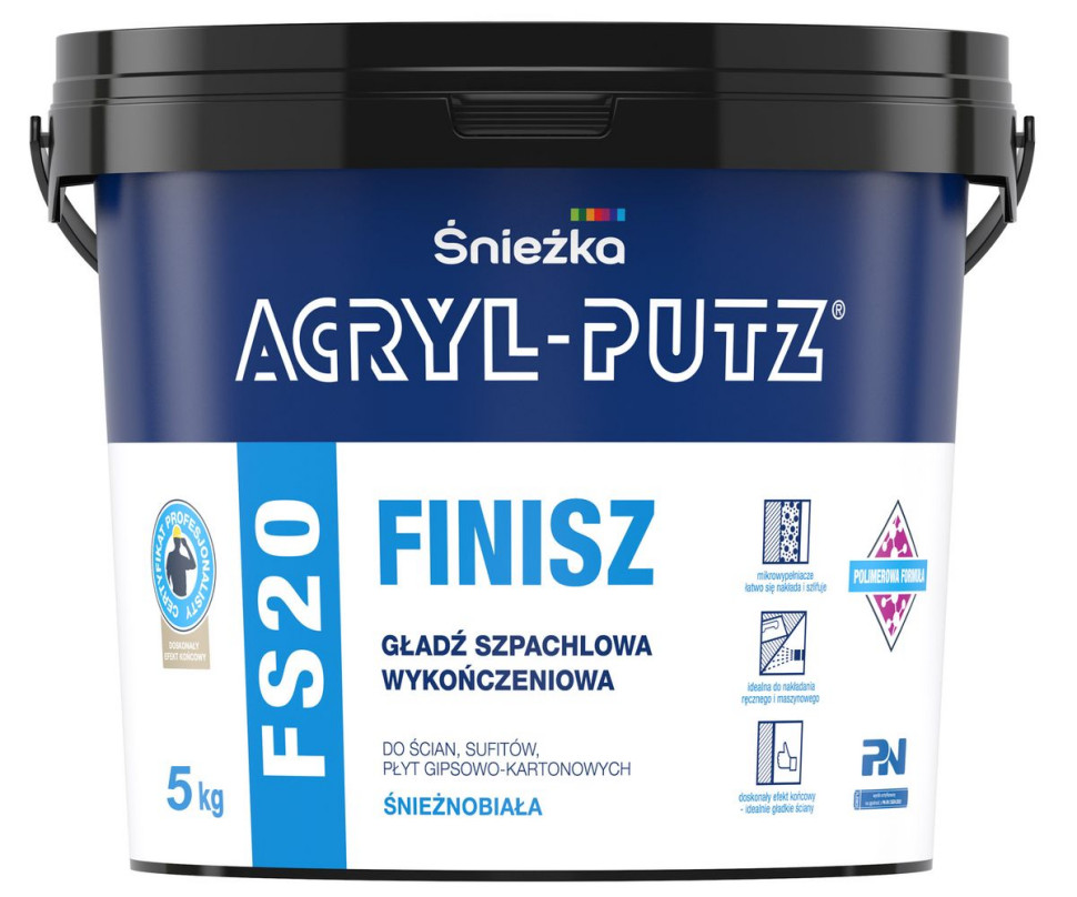

Gładź szpachlowa wykończeniowa Śnieżka ACRYL-PUTZ® FS20 FINISZ
Po tym zabiegu przystępujemy do nałożenia gładzi szpachlowej - np. ACRYL-PUTZ® FS 20 FINISZ. Aplikujemy ją całościowo, zgodnie z zaleceniami producenta. W ten sposób uzyskamy gładką powierzchnię, gotową do pomalowania.

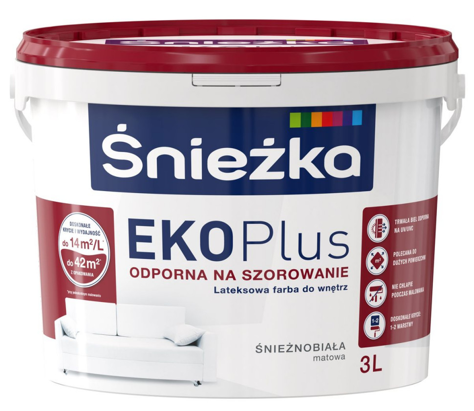

Matowa farba lateksowa Śniezka Eko Plus
Do tego można wybrać również produkt odporny na szorowanie, jak np. lateksowa farba Śnieżka Eko Plus.
