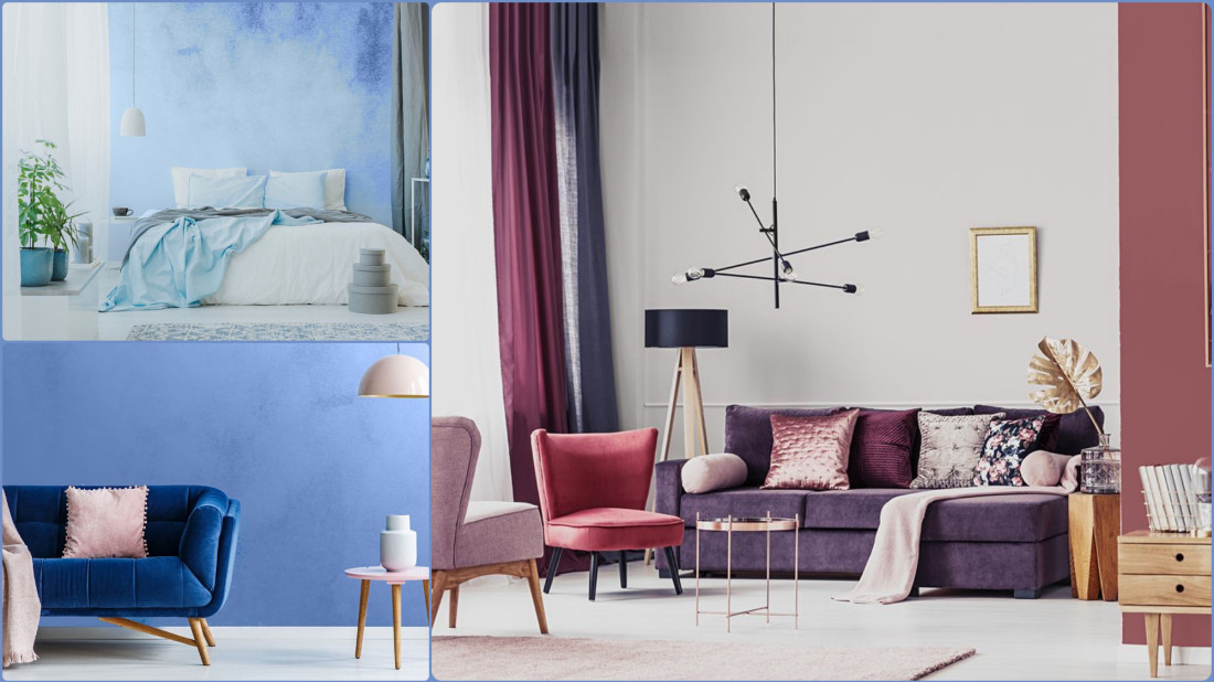

Efekt ombre na ścianie z kolorem dominującym 164 Chabrowa Polana ŚNIEŻKA Barwy Natury sprawdzi się we wnętrzach, w których chcesz uzyskać świeży, lekki i niebanalny efekt.

Delikatny gradient na ścianie salonu osiągniesz, używając farby ŚNIEŻKA Barwy Natury 183 Pustynna Czerwień z domieszką bieli w różnych proporcjach.

Efekt ombre na ścianie w sypialni możesz wykonać przy pomocy farby ŚNIEŻKA Barwy Natury w kolorach 141 Wiosenny Deszczyk i 164 Chabrowa Polana.
