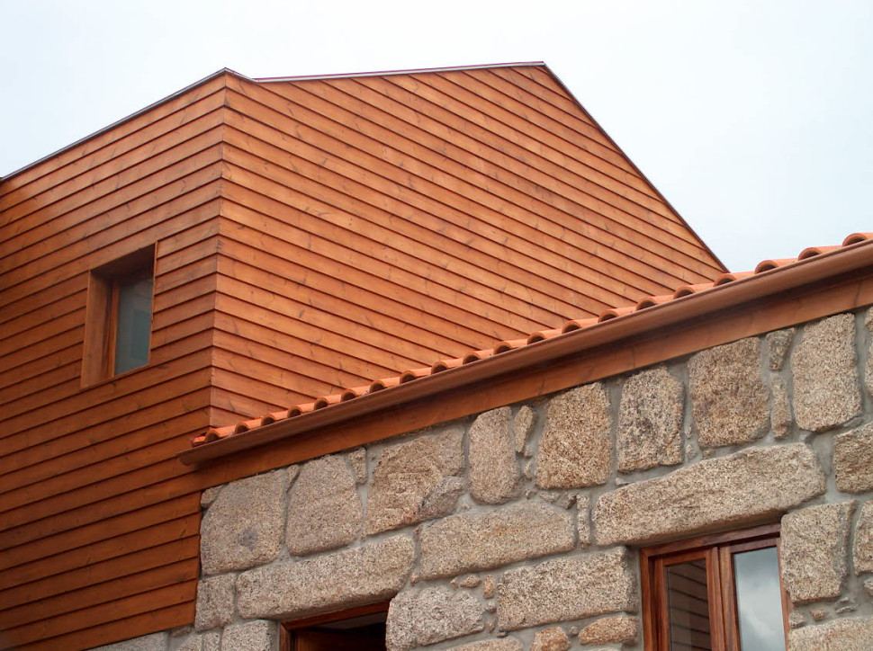

Drewniana elewacja po nałożeniu lazury
Rodzime drewno najpierw zabezpieczamy przed czynnikami biologicznymi, a dopiero potem pokrywamy środkami pigmentującymi fot. JAF Polska
