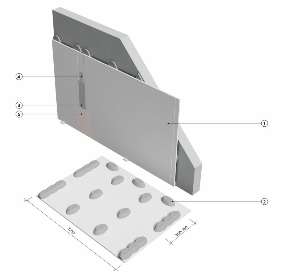

Poprawne klejenie płyt gipsowo-kartonowyc do ściany. fot. Rigips
1. Płyta gipsowo-kartonowa RIGIPS® PRO typ: A, Hydro typ H2, Fire typ F, Fire+ typ DF lub Fire+ Hydro typ DFH2 gr. 12,5 mm
2. Klej gipsowy RIGIPS
3. Masa szpachlowa RIGIPS® VARIO lub RIGIPS® Q1 Zaczyna
4. Taśma spoinowa szklana RIGIPS
5. Masa szpachlowa wykończeniowa RIGIPS Premium Light, RIGIPS® Q2-Q3 Kończy, RIGIPS® Gotowa Q2-Q3 Kończy
Przygotowanie ściany pod płyty g-k
Ścianę, na której chcemy montować płyty, należy oczyścić z pyłów, zabrudzeń oraz resztek materiałów - starych farb, płytek czy tynku. Nie dotyczy to jednak całej powierzchni. Najważniejsze są miejsca, w których klej będzie wiązał się z płytami. Dodatkowo podłoże powinno być czyste i stabilne, niezmarznięte, niezbyt chłonne i w miarę gładkie - dopuszczalne nierówności mogą mieć do 20mm. W przypadku powierzchni, które nie spełnia odpowiednich warunków - warto zagruntować je na 24 godziny przed przystąpieniem do klejenia.
Przygotowanie płyt g-k i nakładanie kleju
Płyty należy przyciąć na długość o 15 mm krótszą niż wysokość pomieszczenia. To zapewni nie tylko odpowiednią dylatację, ale również – poprzez lepszą cyrkulację powietrza - przyspieszy schnięcie kleju. Nie należy używać płyt o grubości mniejszej niż 12,5 mm, zawilgoconych, odkształconych.
Klej należy nałożyć na płytę w rzędach. W przypadku nierównej ściany, warto nałożyć nieco więcej produktu. Z kolei w przypadku naroży pomieszczeń czy w pobliżu okien zamiast placków nakładamy ciągły pas kleju.
Klejenie płyt do ściany - co i jak?
Płytę z naniesionym klejem należy przyłożyć do ściany i z wykorzystaniem gumowego młotka, niezbyt mocnymi uderzeniami, wyrównać położenie: w pionie i poziomie. Na tym etapie przyda się także poziomica. Po wyrównaniu płyt i wyschnięciu kleju, powierzchnia jest gotowa do dalszych prac, jak spoinowanie i szpachlowanie.
