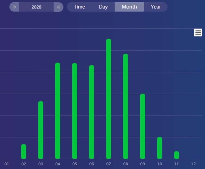

Nasłonecznienie Polski w 2020 roku
Poziom nasłonecznienia w Polsce w 2020 roku fot. Growatt New Energy
W Polsce, jak wiemy, jesienią i zimą słońce przemieszcza się bardzo nisko. Wschody są o późnych, a zachodzi o wczesnych godzinach.
Skutkiem tego pozyskana w tym czasie energia słoneczna jest bardzo niewielka. Czasem może być tak znikoma, że nie wystarczy do rozruchu inwertera.
Powoduje to, że urządzenia te rozpoczynają swoją pracę później, a rano może dojść do ich restartu.

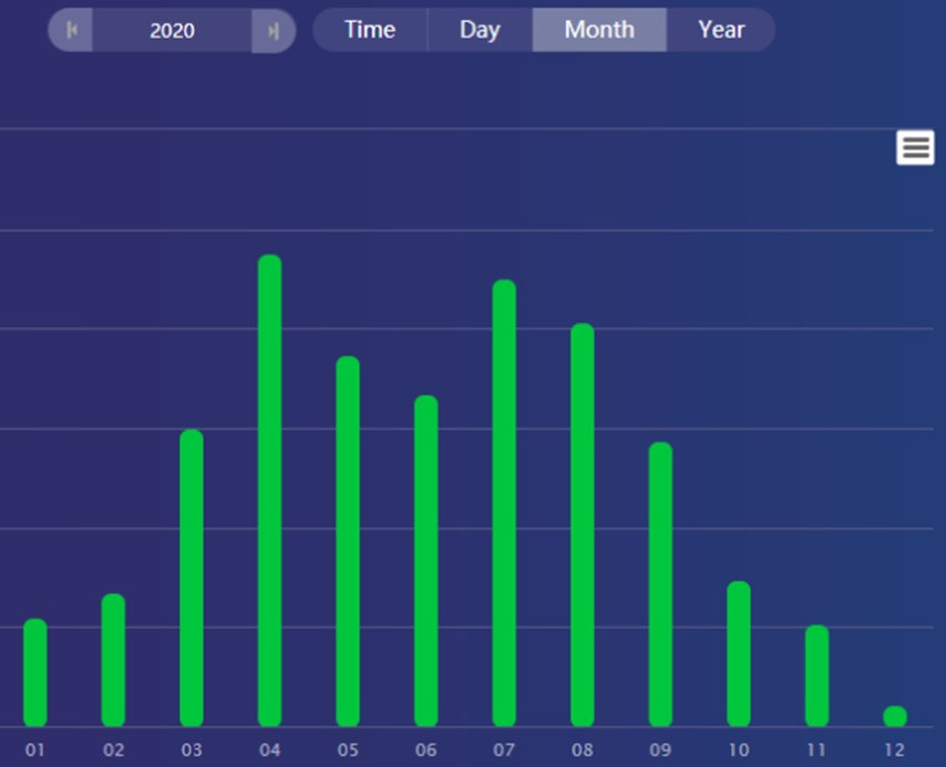

Okres jesienno-zimowy nie sprzyja pozyskiwaniu energii słonecznej fot. Growatt New Energy
Doskonale widać to na przykładzie inwerterów fotowoltaicznych produkowanych przez firmę Growatt.
Pamiętajmy, że aby inwerter mógł rozpocząć swoją pracę, minimalne napięcie pracy pomniejszone o spadki powstałe w wyniki wysokich temperatur powinno wynosić minimum 140 VDS z paneli fotowoltaicznych.
Ponadto przez instalację musi płynąć prąd o wartości co najmniej 0,1-0,3 A, co jesienią i zimą jest trudne do osiągnięcia.

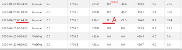

Godzina rozpoczęcia pracy paneli słonecznych latem
Latem pozyskiwanie energii rozpoczyna się już od wczesnych godzin porannych fot. Growatt New Energy
Inaczej jest latem. Wtedy inwertery inicjują działanie i produkcję prądu już ok. 6.30 rano.
Prąd jaki wtedy płynie jest może mieć wartość ok. 0,2 A. Jesienią i zimą jest to do osiągnięcia mniej więcej 3 godziny później.
Jak łatwo zauważyć, istnieje znaczna różnica w czasie uruchomienia produkcji prądu w poszczególnych porach roku.
