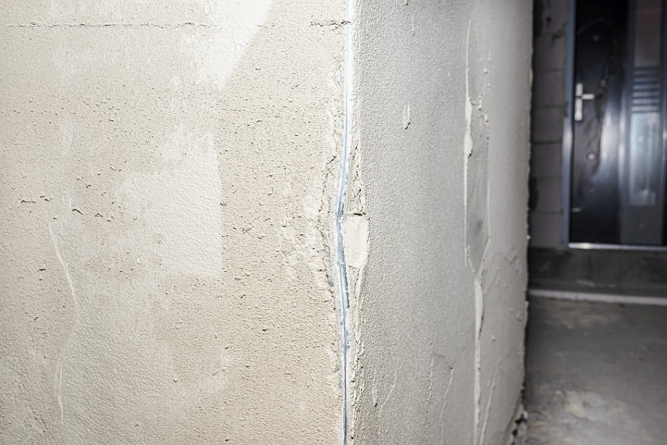

Domowe szlaki komunikacyjne, pokoje dziecięce i pomieszczenia gospodarcze to te miejsca, w których najczęściej możemy zaobserwować obity narożnik ściany. Wystarczy, że podczas wnoszenia czy przesuwania mebli uderzymy ostrym kantem o ścianę. W efekcie narożnik pozbawiony farby, a czasami fragmentu gładzi i/lub tynku nie prezentuje się zbyt korzystnie. Na szczęście dość łatwo da się takie uszkodzenia usunąć.
Naprawa narożnika
Obecnie większość tynków wewnętrznych jest wykonana z zapraw gipsowych a cementowo wapienne także są szpachlowane szpachlami na spoiwie gipsowym. Dlatego też niewielkie obtłuczenia można wypełnić miejscowo, używając gipsowych mas szpachlowych.
Większe uszkodzenia, a zwłaszcza uszkodzenia zbrojonych narożników, które są teraz standardem, wymagają usunięcia pokrzywionych elementów i odbudowania podkładu. Zanim jednak przystąpimy do nakładania, musimy wcześniej odpowiednio przygotować – oczyścić i zagruntować celem zwiększenia przyczepności.
Uszkodzone, powyginane narożnikowe profile aluminiowe trzeba wymienić na nowe |  Fot. Baumit
– Miejsce wymagające naprawy należy dokładnie oczyścić z kurzu i luźnych fragmentów starej zaprawy, np. przy pomocy pędzla, a następnie pokryć warstwą gruntu, który ograniczy chłonność podłoża i dodatkowo wzmocni jego strukturę. Na tak przygotowaną powierzchnię nakładamy - przy pomocy kielni lub szpachelki - warstwę masy szpachlowej i formujemy krawędź narożnika. Warto przy większym ubytku zastosować zbrojenie z nierdzewnych wkrętów i jednostronny ,,szalunek” z gładkiej pacy lub łaty.
Większe ubytki uzupełnia się często na dwa, trzy razy, aby masa nie spływała pod własnym ciężarem. Po stwardnieniu trzeba ją przeszlifować. W tym celu przyda nam się specjalna paca do szlifowania i drobnoziarnisty papier lub siatka ścierna o gradacji 180-220. Po uzyskaniu równej i gładkiej powierzchni wystarczy już tylko odpylić narożnik, zagruntować, a gdy wyschnie – pomalować - podpowiada Maciej Iwaniec, ekspert z firmy Baumit.
