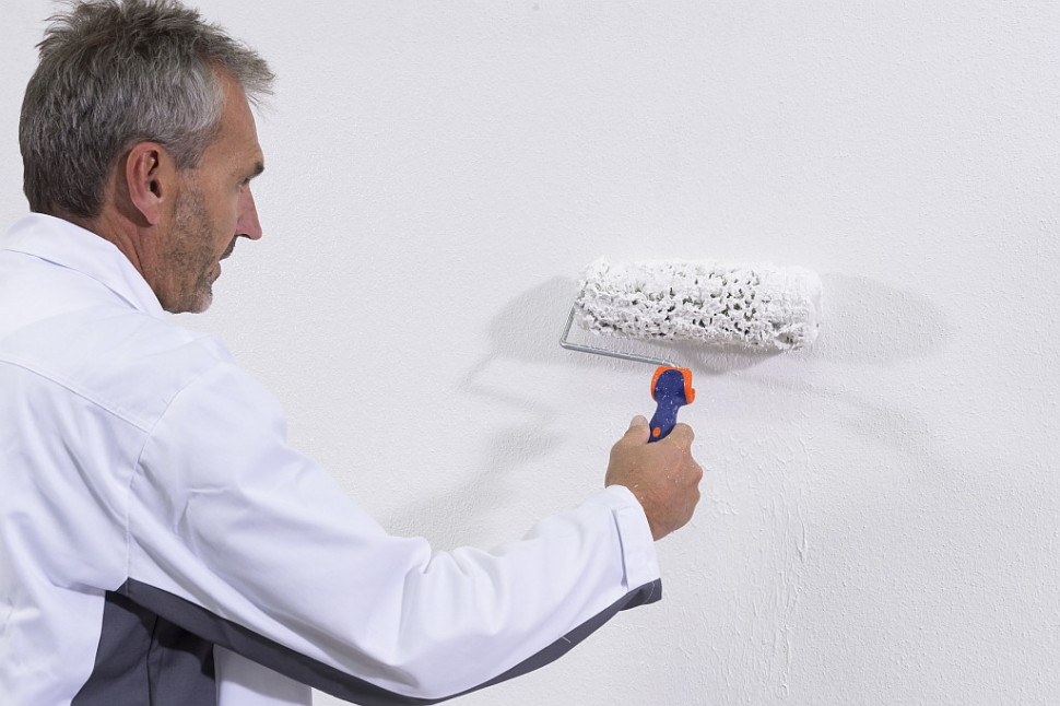

Detergent można aplikować ręcznie za pomocą wałka, choć przy większych powierzchniach powszechnie stosuje się myjki ciśnieniowe lub inne urządzenia natryskowe, bo tak jest prościej i szybciej. Bez względu na to, jakim środkiem zdecydujemy się umyć elewację, przed przystąpieniem do prac warto wcześniej wykonać próbę na niewielkim, mało widocznym fragmencie. Choćby po to, by skontrolować, czy ciśnienie ustawione w myjce nie jest zbyt wysokie i nie spowoduje uszkodzenia elewacji. Jeśli test wypadnie pomyślnie, możemy przystąpić do działania.
- Zanim cokolwiek zaczniemy robić zadbajmy o swoje bezpieczeństwo. Włóżmy rękawiczki i okulary ochronne, a przy aplikacji środków do usuwania glonów i porostów przyda się również maseczka – przypomina Tomasz Jarzyna, Product Manager w firmie Baumit i kontynuuje: - Pamiętajmy, by mycie elewacji rozpocząć od góry. W przeciwnym razie zabrudzenia będą spływały po uprzednio wyczyszczonej powierzchni. Elewację pokrytą środkiem czyszczącym należy pozostawić na kilka minut, aby umożliwić rozpoczęcie jego działania. W miejscach występowania silnych zabrudzeń preparat trzeba będzie nanieść kilkukrotnie i wspomóc czyszczenie szorując delikatnie powierzchnię szczotką. Na koniec wystarczy spłukać środek czyszczący letnią wodą - pod niewielkim ciśnieniem.

- Jednym z polecanych sposobów na usunięcie zielonych nalotów z powierzchni ścian jest zastosowanie środka do usuwania grzybów i alg, takiego jak np. Baumit FungoFluid, a następnie przemalowanie elewacji farbą zawierającą nowoczesne, bezpieczne (bo zamknięte w kapsułkach) biocydy, zapobiegające kolejnym atakom mikroorganizmów w przyszłości – wyjaśnia Tomasz Jarzyna. - Decydując się na czyszczenie elewacji należy pamiętać, że w trakcie aplikacji środków czyszczących i schnięcia elewacji temperatura powietrza i podłoża powinna być wyższa niż +5°C - kończy ekspert firmy Baumit.
Malowanie elewacji po oczyszczeniu z zielonych nalotów. fot. Baumit Polska
