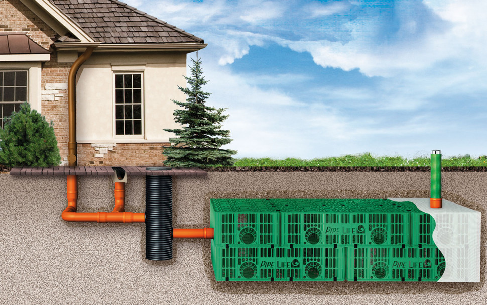

System skrzynek rozsączająco-retencyjnych STORMBOX. fot. Pipelife
Tak oczyszczona woda może zostać infiltrowana lub może trafić do zbiornika retencyjnego. Najlepszymi rozwiązaniami w tym zakresie są wykonane z PP systemy Stormbox i Stormbox II, które są przyjazne dla środowiska.
Szczegóły na temat systemu Raineo
Jeśli istnieje ryzyko, że zbiornik zostanie przepełniony, można zaprojektować przelewy awaryjne, których zadaniem jest odprowadzenie wody do kanalizacji deszczowej lub w inne miejsce, które nie stanowi zagrożenia dla mieszkańców lub ekosystemu. Informację o takim zagrożeniu można pozyskać np. z systemu monitoringu funkcjonowania zbiornika Smart Raineo, połączonego z systemem wczesnego ostrzegania.
