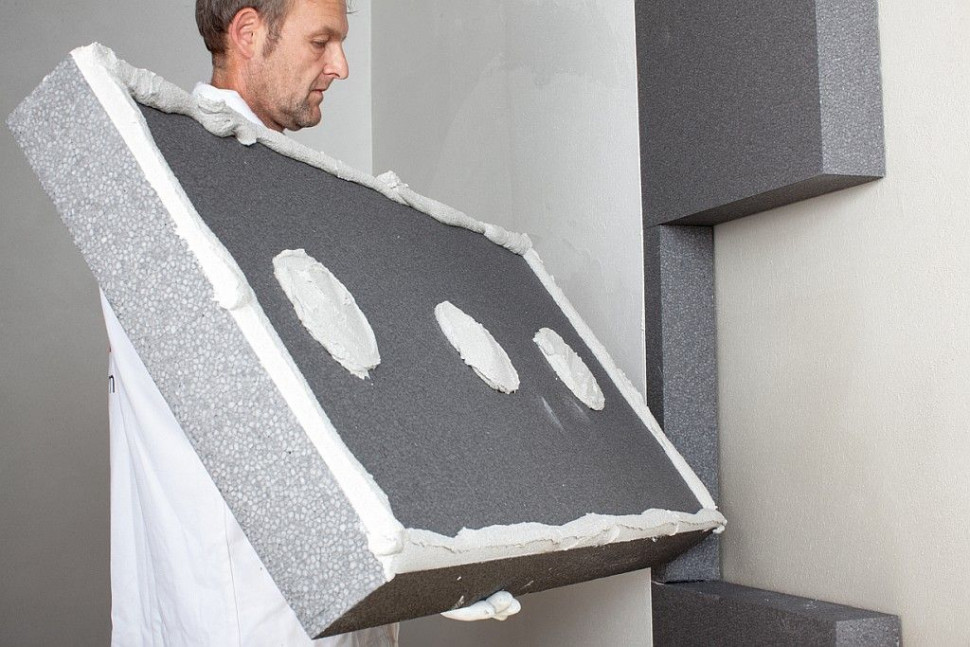

Prawidłowe nałożenie zaprawy klejowej na płycie styropianu metodą obwodowo-punktową. fot. Baumit
