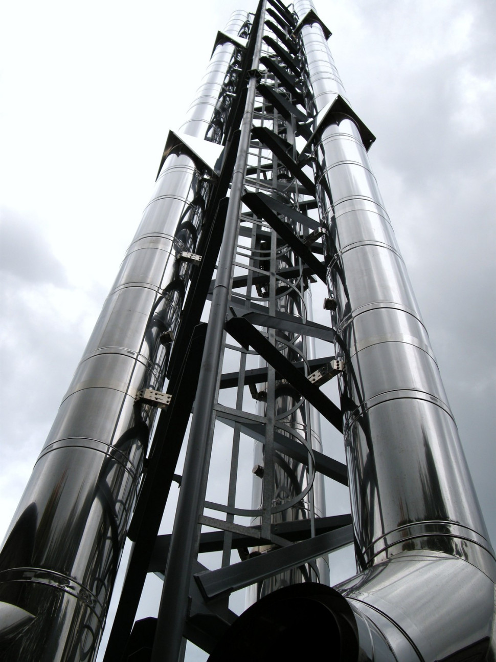

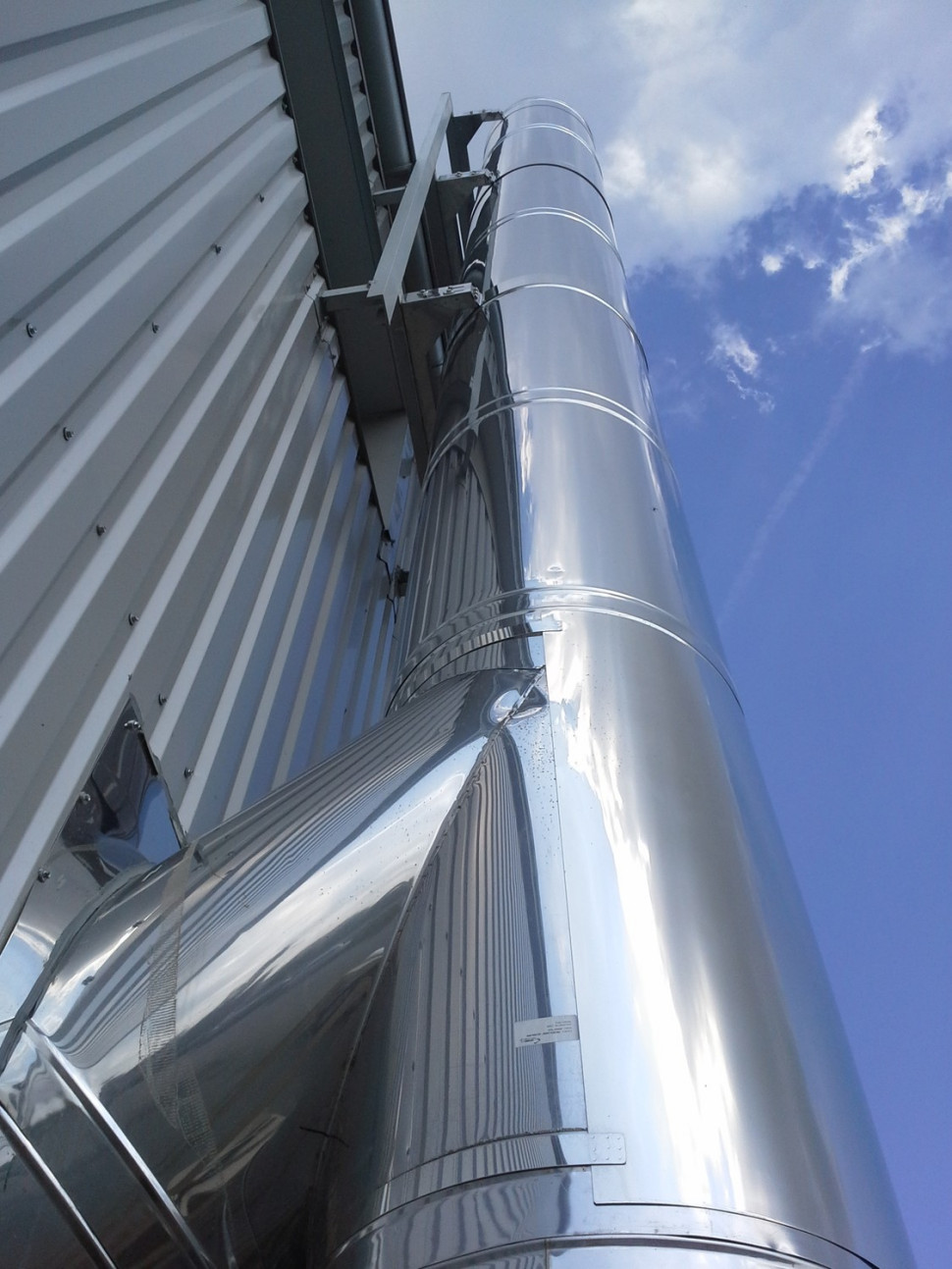

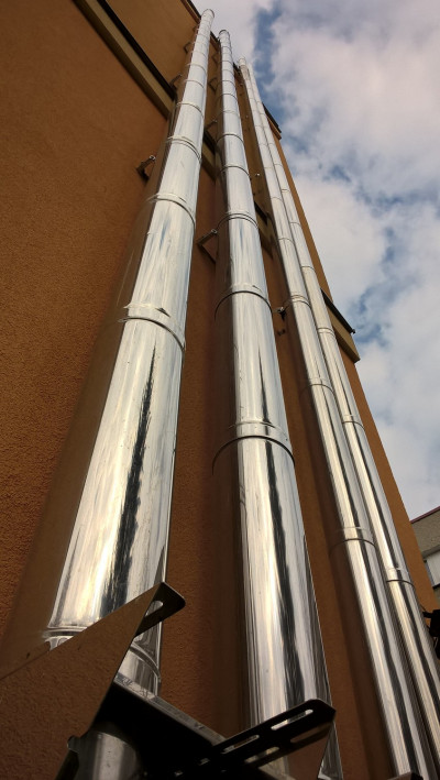

Wymaganiom tym odpowiadają metalowe kominy i systemy kominowe zakwalifikowane do klasy A jako materiały niepalne. Kominy metalowe jako jedyne rozwiązanie nowoczesnych systemów kominowych dają gwarancję wieloletniego użytkowania porównywalnego z trwałością budynku i budowli w okresach między kapitalnymi remontami.
System kominowy ze stali nierdzewnej WADEX
