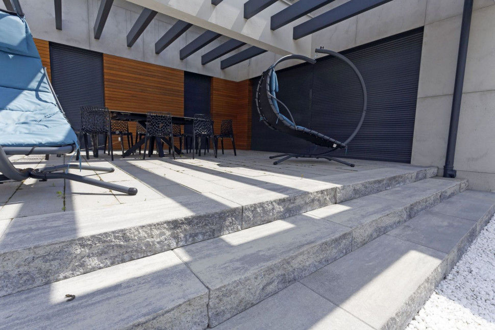

Schody wykonane z bloków betonowych mają wiele zalet. Po pierwsze są łatwe w montażu oraz w eksploatacji. Wynika to z ich wielkości, a także ciężaru. Dla przykładu stopnie schodowe Polbruk Grando posiadają, zależnie od faktury, wymiar 46x100 cm lub 40x100 cm i wysokość 15 cm. Dzięki temu przy niwelowaniu mniejszych różnic wysokości między tarasem i ogrodem nie potrzebują one w zasadzie podkonstrukcji. Nie trzeba też czekać na ich wylanie, jak w przypadku schodów betonowych, a także wykańczać ich później,przykładowo ceramiką. Schody budujemy z gotowych, spójnych i monolitycznych bloków, które nie są podatne na uszkodzenia, a czynności związane z ich utrzymaniem ograniczają się do mycia oraz impregnacji raz na kilka lat.
Jak zniwelować wysokości terenu?
Są jednak przypadki, gdy układanie schodów z wielkogabarytowych bloków betonowych wiąże się z nieco większym nakładem pracy. Dzieje się tak, gdy zniwelowania wymaga większa różnica wysokości terenu. W takim przypadku wykonanie podkonstrukcji jest konieczne. Przed przystąpieniem do prac, należy wyznaczyć bieg przyszłych schodów w terenie oraz wybudować ich fundament, który powinien znajdować się pod pierwszym schodkiem w biegu.
Następnie trzeba odpowiednio wyprofilować grunt, po czym wykonać warstwę ze żwiru, pospółki lub kruszywa. Warto pamiętać, że musi ona oddawać bieg przyszłych schodów. Nad nią umieszcza się podbudowę z półsuchego betonu, na której następnie należy ułożyć stopnie schodowe. Przy tej czynności trzeba zwrócić uwagę, by kolejny nachodził na poprzedzający na kilka centymetrów, czyli około 2-3 cm.
Bloczki schodowe powinny być przy tym minimalnie nachylone, żeby ułatwić spływanie wody ze stopnic po deszczu. Warto również uszczelnić przestrzenie pomiędzy stopniami, żeby uniknąć wnikania w nie wody, bo w dłuższym okresie może prowadzić to do uszkodzeń.

Schody ze stopniami z bloków betonowych są nie tylko wygodne w montażu, ale również w użytkowaniu. Grando posiadają wysokość 15 cm, która jest niezwykle przyjazna dla użytkowników. Spacer po takich schodach to przyjemność, która nie obciąża nóg, gdyż nie trzeba ich nazbyt wysoko podnosić.
Stopnie schodowe z bloków betonowych Polbruk Grando
Stopnie schodowe z bloków betonowych takich jak Polbruk Grando oferują nie tylko komfort użytkowania, ale też stylowy, ponadczasowy design. Do wyboru są dwie faktury: łamana i gładka. Ta pierwsza przypomina wyglądem łupany kamień, a druga - taflę granitu. Obydwie wersje występują w czterech kolorach: bazaltowym, nerino, latte oraz hawaii. Zapewnia to bogate możliwości tworzenia inspirujących aranżacji.

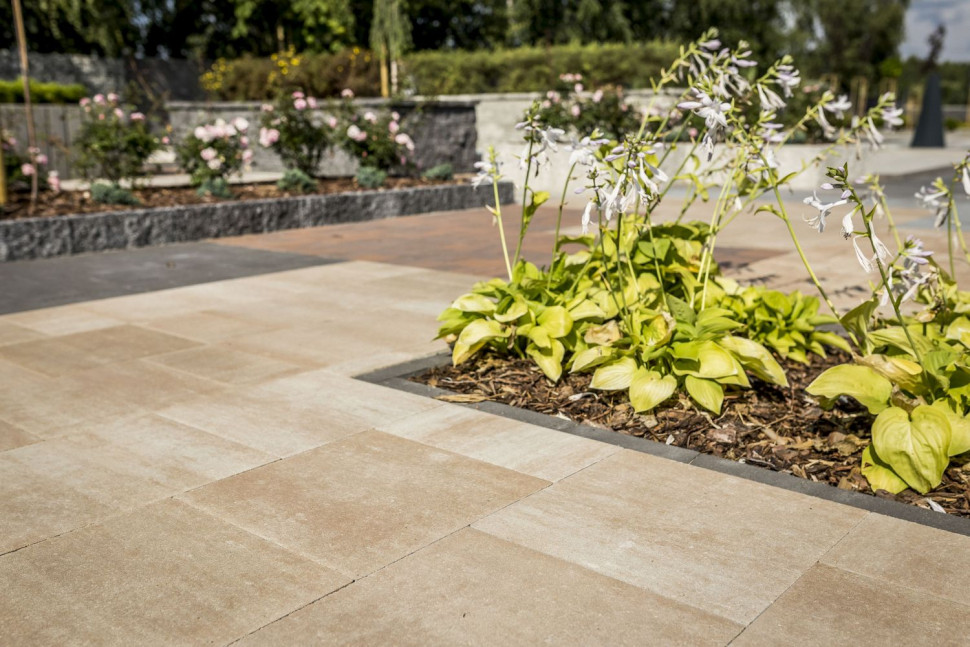

Stopnie schodowe w kolorach latte i hawaii, ze względu na swą ciepłą kolorystykę, będą natomiast dobrze pasowały do tarasów w stylu rustykalnym. Doskonałą propozycją na taki taras jest płyta MultiComlex w melanżowym kolorze latte. Ma ona prostokątny kształt i jest dostępna w 3 wymiarach, co umożliwia kreację ciekawych aranżacji.
Płyta MultiComlex w melanżowym kolorze latte
