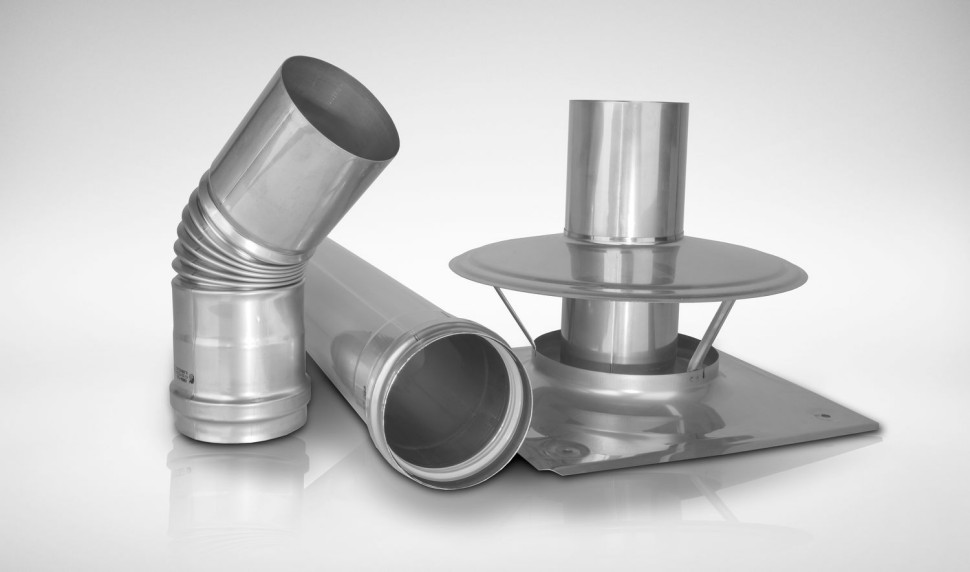

Elementy stalowych systemów kominowych
Elementy stalowe systemów kominowych do podłączenia kotła kondensacyjnego do tradycyjnego komina
