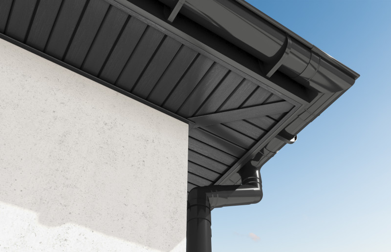

Podsufitka drewnopodobna GAMRAT
Istotnym czynnikiem wpływającym na zadowolenie z dokonanego zakupu podsufitki jest jej prawidłowy montaż. Wypełnienie tego warunku gwarantuje niezawodną funkcjonalność instalacji, jej estetykę oraz prawidłową wentylację okapu.
  1. Na łaty rusztu, do którego mocujemy podsufitkę stosować wysuszone, zaimpregnowane, dobrej jakości drewno.
  2. Wykonany z łat ruszt nośny należy wypoziomować, aby panele podsufitowe ułożone były w jednej płaszczyźnie.
  3. Elementy rusztu należy montować do konstrukcji dachu. Powinno unikać się sytuacji gdzie część elementów składowych rusztu jest mocowana do ścian budynku.
  4. Listwy typu J montuje się na całym obwodzie okapu. Mocowanie do rusztu należy wykonać w odstępach maksymalnie co 40 cm.
  5. Panele należy układać prostopadle do okapu. Trzeba unikać montażu wzdłuż okapu dachu - taki montaż jest trudniejszy i łatwo popełnić błędy mające wpływ na ich prawidłowe funkcjonowanie (dla zachowania prawidłowej kompensacji ruchów termicznych elementów spowodowanych zmianami temperatury otoczenia).
  6. Panele można układać w pozycji poziomej lub skośnej. Ich mocowanie do rusztu wykonujemy co 30 cm.
  7. Do montażu podsufitki koniecznie należy stosować gwoździe zabezpieczone przed korozją, o średnicy łba min. 8 mm lub wkręty z łbem podkładkowym.
  8. Aby zapewnić właściwą wentylację okapu zaleca się stosowanie paneli z perforacją (panele te należy montować w układzie: dwa pełne - jeden perforowany).
  9. W miejscach narażonych na bezpośrednie działanie promieni słonecznych należy stosować panele i listwy dedykowane do takich zastosowań.
