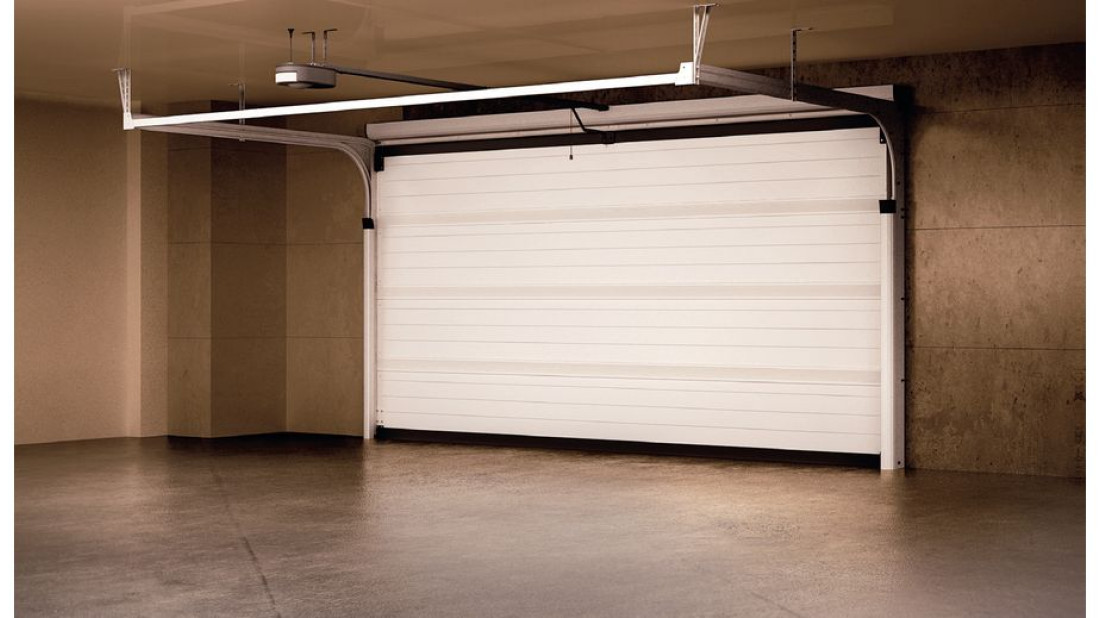

Brama automatyczna pozwala wyjechać z garażu bez konieczności opuszczania samochodu
Brama automatyczna pozwala wyjechać z garażu bez konieczności opuszczania samochodu. Fot. Wichers

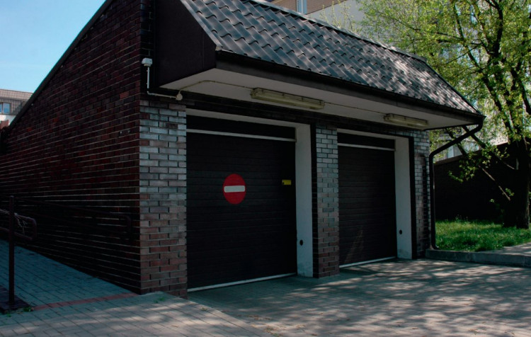

Najpopularniejsze są w tej chwili bramy segmentowe. Ich łamane skrzydło to panele połączone zawiasami, uszczelnione na połączeniach i obwodzie płaszcza. Produkuje się je z blachy stalowej lub aluminiowej. Izolację termiczną stanowi najczęściej pianka poliuretanowa. Bramy segmentowe występują jako górne – gdy otwierają się do góry – oraz boczne, kiedy otwierają się na bok, na ścianę garażu.
Zdecydowanie powszechniejszy jest wariant górny. Brama ma wtedy 4–6 paneli. Mogą być pełne bądź przeszklone, choć w naszym kraju te drugie nie są popularne. Wariant boczny przeznaczony jest do pomieszczeń niskich i szerokich.Segmenty ustawione są tu pionowo, prowadnice montowane nie po bokach, lecz na suficie i w podłodze. Takie rozwiązanie ma zaletę – żeby wyjść czy wystawić rower, bramę otwiera się tylko częściowo, trochę tak jak drzwi. I wadę – w dolnej prowadnicy mogą zbierać się zanieczyszczenia, np. piasek.
Brama segmentowa podczas otwierania nie zajmuje przestrzeni na podjeździe, później chowa się pod stropem lub przy ścianie. Można ją założyć w każdym otworze, także wtedy, gdy jest on np. zwieńczony łukiem. Modele górne najłatwiej obsadzić w pomieszczeniach, w których nadproże ma więcej niż 15 cm wysokości, a węgarki (ścianki po bokach) powyżej 10 cm szerokości. Pod sufitem potrzebna jest wolna przestrzeń o głębokości równej wysokości bramy.

Prowadnice górne, występujące w modelach segmentowych górnych i niektórych uchylnych, przykręca się do sufitu, prostopadle do płaszczyzny bramy, sprawdzając, czy trzymają poziom. Profil progowy, usztywniający ramę w bramach uchylnych, w segmentowych się nie pojawia. Mamy tu za to szynę końcową, która na czas montażu staje się progiem, a po zamocowaniu ościeży trafia na swoje miejsce na końcu prowadnic podsufitowych.
Przy bramie segmentowej, kolejnym etapem prac jest wsunięcie w prowadnice paneli i połączenie ich zawiasami. W przypadku wersji uchylnej, będzie to założenie skrzydła. Tu rolki mocuje się do skrzydła, w modelach segmentowych do każdego panelu. Gdy skrzydło przesuwa się lekko i o nic nie zaczepia, pozostaje wyregulowanie sprężyn przez odpowiednie naciągnięcie stalowych linek. Na końcu zakłada się wyposażenie dodatkowe: rygle antywłamaniowe, napęd. Jeżeli go planujemy, do siłownika należy doprowadzić instalację elektryczną.

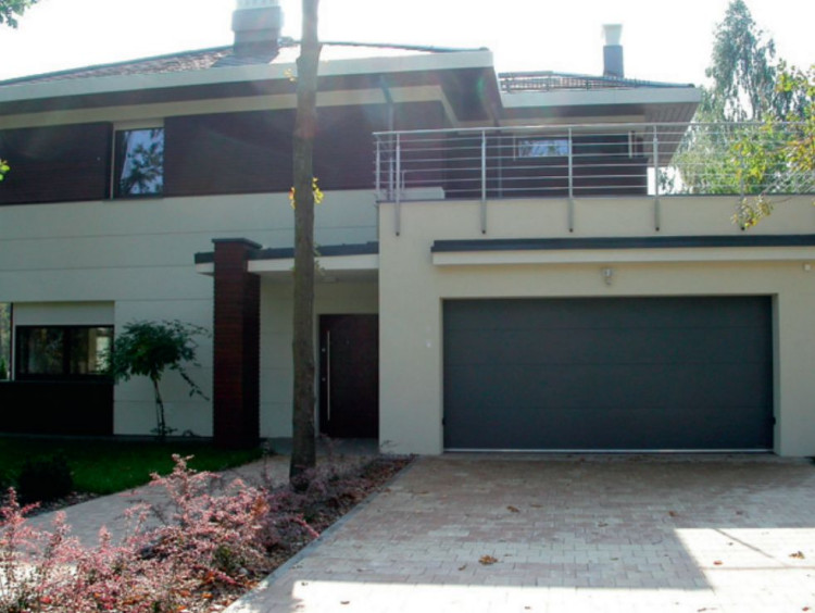

Brama garażowa poprawia izolację cieplną budynku
Brama garażowa poprawia izolację cieplną budynku. Fot. Wichers
