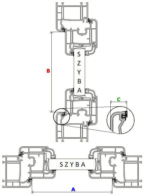

Podawanie wymiarów siatek do okien PCV jedno i dwupłaszczowych
1. Wymiary najmniejszego światła otworu ościeżnicy  x (szerokość i wysokość)
2. Grubość "felca" z uszczelką włącznie (po delikatnym ściśnięciu) np. grubość  = 16 mm 3. Rodzaj okna: - jednopłaszczyznowe (licowane) - dwupłaszczyznowe (cofnięte, jak na załączonym rysunku).
