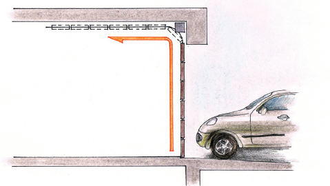

Bramy segmentowe mogą być otwierane do góry lub na bok.
W pierwszym wariancie skrzydło porusza się wzdłuż prowadnic zamocowanych pod sufitem.
Brama garażowa segmentowa górna - sposób otwierania

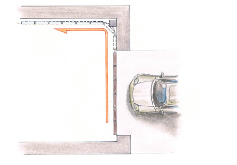

Natomiast w drugim wariancie skrzydło zachodzi na ścianę garażu. Modele boczne są mniej popularne, ale dobrze pasują do niższych, lecz szerszych garaży.
Brama garażowa segmentowa boczna - sposób otwierania

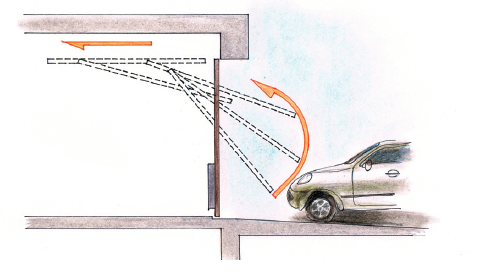

Uchylne
Mają prostszą konstrukcję. Jednolite niełamane skrzydło, unosząc się na prowadnicach, najpierw zachodzi nad podjazd, a potem chowa się pod sufitem garażu. Tego typu bramy wykonuje się ze stali lub aluminium. Są tańsze od bram segmentowych, łatwe w montażu i uniwersalne taki model można założyć nawet w pomieszczeniu, w którym nadproże ma zaledwie 10 cm.
Brama garażowa uchylna - sposób otwierania
Niestety, bramy uchylne wymagają sporo przestrzeni na podjeździe – po otwarciu wysuwają się na 1–1,5 m. Trzeba też pamiętać, że skrzydło otwiera się do góry i zwykle zmniejsza wysokość pomieszczenia o około 20 cm.
Poza tym bramy uchylne są najczęściej niezbyt szczelne, więc ucieka przez nie sporo ciepła.

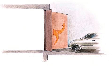

Rozwierane
Dawniej stosowane powszechnie, dziś są mało popularne. Tego typu bramy składają się z jednego lub dwóch skrzydeł umocowanych na zawiasach na bocznych ościeżach; otwierają się na zewnątrz.
Brama garażowa rozwierana - sposób otwierania
Ich wadą jest to, że zajmują dużo miejsca, wymagają więc długiego podjazdu. Poza tym korzystanie z nich jest bardzo utrudnione w zimie – zanim się je otworzy, sprzed garażu trzeba odgarnąć śnieg.

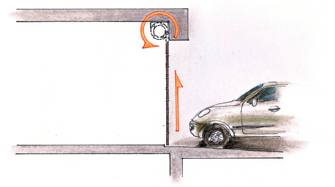

Rolowane
Wykonane są z wąskich lameli stalowych lub aluminiowych, połączonych przegubowo na całej długości ramy, które nawijane są na wał umieszczony w kasecie znajdującej się nad otworem wjazdowym do garażu. Dzięki takiej konstrukcji modele rolowane są bardzo szczelne, wygodne w obsłudze i zajmują niewiele miejsca.
Brama garażowa rolowana - sposób otwierania
Dlatego bardzo dobrze sprawdzą się na posesji, gdzie podjazd jest krótki, a garaż jest zbyt wąski, aby zmieścić skrzydło boczne i ma zajętą przestrzeń pod sufitem.
Brama rolowana wymaga nadproża o wysokości co najmniej 30 cm (ewentualnie kaseta zmniejszy wysokość wjazdu), choć ten model można zamocować również na zewnątrz – nad otworem wjazdowym.
