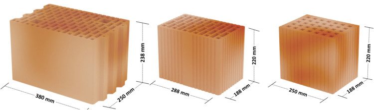

Ceramika tradycyjna i poryzowana – tradycyjne pustaki wykorzystywane są na ogół na ściany w technologii dwu- i trójwarstwowej (grubość muru nie przekracza 24 cm). Jednak takie wyroby obecnie najczęściej zastępowane są ceramiką poryzowaną, która ma lepsze właściwości ciepłochronne przy wystarczająco wysokiej wytrzymałości na ściskanie. Takie elementy umożliwiają również budowę ścian jednowarstwowych o szerokości 44 cm lub 38 cm - pustaki z wypełnieniem kanałów wełną mineralną.

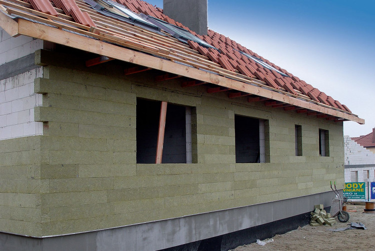

Ocieplenie na ogół przykleja się do ściany zewnętrznej bądź mocuje na ruszcie i osłania okładziną - z drewna, płyt elewacyjnych. Ciepłochronność takiej przegrody zależy od grubości izolacji, ciepłochronność materiałów murowych ma drugorzędne znaczenie. Dzięki ciągłej izolacji, która pokrywa wszystkie miejsca potencjalnych mostków termicznych (spoiny poziome i pionowe, nadproża, wieńce), unika się ich niemal zupełnie, bo ocieplenie tworzy dodatkową, jednorodną warstwę na ścianie.
Jako optymalną grubość termoizolacji przyjmuje się 15-20 cm. Pozwala to uzyskać przenikalność cieplną ściany na poziomie 0,13–0,20 W/(m2•K). W przypadku ścian z paroprzepuszczalnego betonu komórkowego, do izolacji zalecana jest wełna mineralna, w dużo większym stopniu przepuszczająca parę wodną niż styropian.
Pozostałe materiały mogą być ocieplane w dowolny sposób. Do tego celu wykorzystuje się twardą wełnę mineralną w postaci płyty, styropian o średniej gęstości, oznaczony słowem „fasada”, a w miejscach narażonych na długotrwałe zawilgocenie, np. w obrębie cokołów, styropian „hydro” lub polistyren ekstrudowany XPS. Na termoizolacji wykonuje się tynk cienkowarstwowy, oblicówkę drewnianą albo przytwierdza dowolną okładzinę, np. imitującą cegłę, kamień czy drewno.
