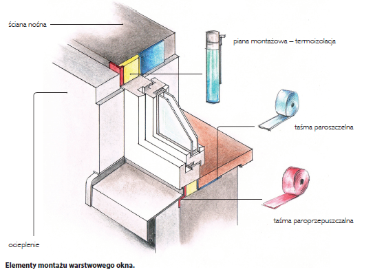

Wybierając ekipę montażowa warto się upewnić, czy specjalizuje się ona w montażu warstwowym, a nie na samą piankę. Polega on na osłonięciu pianki – od strony pomieszczenia taśmą paroszczelną, a od zewnątrz - paroprzepuszczalną, które przykleja się do ramy okna. Takie rozwiązanie pozwala odpowiednio zabezpieczyć piankę i miejsce styku okna ze ścianą.
Elementy montażu warstwowego okna
Nazwa metody związana jest z powstałymi w ten sposób warstwami:
  • zewnętrzną, która chroni przed wnikaniem wilgoci od zewnątrz, przy jednoczesnym umożliwieniu wyprowadzenia jej z wewnątrz domu na zewnątrz;
  • środkową, która pełni rolę izolatora termicznego i akustycznego;
  • wewnętrzną, która osłania warstwę izolacji termicznej, uniemożliwiając przenikanie do niej pary wodnej i wilgoci z wnętrza budynku. Montaż warstwowy jest skuteczniejszy, ale i bardziej wymagający. Niezbędne jest dokładne wyrównanie i oczyszczenie powierzchni ościeża, aby taśmy dobrze się trzymały. Dotyczy to szczególnie murów wzniesionych z materiałów, które nie są gładkie, np. pustaków ceramicznych - w takim wariancie konieczne jest ich wcześniejsze wyrównanie i zagruntowanie. Osłonięte taśmą paroszczelną muszą być też metalowe kotwy, którymi okno jest przytwierdzone do muru.
