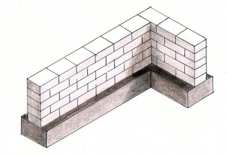

  • bloczki betonowe z betonu dobrej jakości; charakteryzują się bardzo dużą wytrzymałością na ściskanie oraz niską nasiąkliwością, nie zapewniają jednak izolacyjności termicznej;

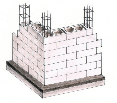

  • pustaki zasypowe – po ustawieniu wypełnia się mieszanką betonową, dla której są tzw. szalunkiem traconym (czyli takim, którego się nie rozbiera);

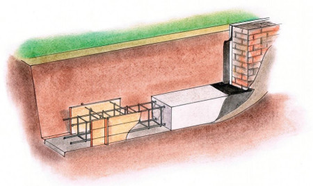

  • kształtki styropianowe – ustawia się je podobnie jak pustaki zasypowe, a następnie wypełnia mieszanką betonową; po jej związaniu, uzyskuje się ścianę betonową obustronnie izolowaną styropianem, który – analogicznie jak pustaki zasypowe – jest szalunkiem traconym.

a) z pełnych bloczków betonowych
Ściany fundamentowe z pełnych bloczków betonowych
b) z pustaków zasypowych
Ściany fundamentowe z pustaków zsypowych
c) monolityczne z wykorzystaniem szalunków traconych
  Ściany fundamentowe monolityczne z wykorzystaniem szalunków traconych
