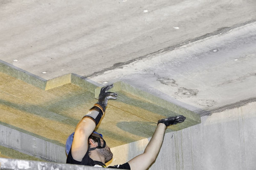

Aby zapewnić optymalny montaż izolacji na stropie, w pierwszej kolejności powinniśmy zadbać o odpowiednie przygotowanie podłoża. Szczególną ostrożność należy zachować zwłaszcza w kontakcie ze stropami betonowymi, które oddają wilgoć resztkową w nowych budynkach, a także w przypadku starych podłoży, na których możemy zaobserwować wyraźne zabrudzenia, plamy olejowe itp.
Zarówno w jednym, jak i drugim przypadku powierzchnia sufitu powinna charakteryzować się odpowiednią wytrzymałością na odrywanie materiałów szpachlowych. Jeśli mamy wątpliwości co do przyczepności danego podłoża, należy zagruntować je odpowiednią emulsją gruntującą.
Ocieplenie stropów nad pomieszczeniami nieogrzewanymi przebiega dwufazowo. Od chłodniejszej strony wykonujemy izolację główną, a od strony przeciwnej izolację uzupełniającą - tak, aby niepotrzebnie nie nagrzewać masy stropu oraz zapewnić wytłumienie występującego hałasu.
Tę pierwszą możemy wykonać lekką metodą mokrą, stosując w tym celu płyty sufitowe z wełny kamiennej. Płyty przyklejamy "na mijankę", metodą grzebieniową, w dwóch postępujących po sobie etapach. Najpierw gładką stroną pacy szpachlujemy płyty klejem, po czym za pomocą pacy zębatej równomiernie nanosimy i rozprowadzamy zaprawę po całej powierzchni płyty.

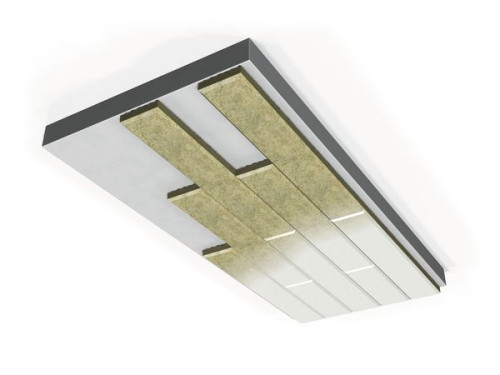

Na rynku dostępne są rozwiązania, które pozwalają wykonywać izolację stropów bez konieczności montażu łączników mechanicznych czy specjalnych rusztów wzmacniających. W tym celu należy wykorzystać płyty lamellowe, to znaczy takie, w których włókna ułożone są prostopadle do ocieplanej powierzchni.
Szczególną uwagę warto zwrócić na płyty wyposażone w specjalne powłoki krzemianowe oraz fazowane krawędzie, gdyż skracają one czas instalacji, a przy okazji zapewniają optymalny podkład dla warstwy wykończeniowej. Do dekoracji sufitu zaleca się farby o strukturze porowej, które dodatkowo podwyższają właściwości dźwiękochłonne stropu.
