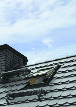

Zanim przystąpimy do właściwego montażu wyłazu, niezbędne jest wyznaczenie optymalnego miejsca do jego zamocowania. Najlepiej, aby kwestię tę określił architekt już na poziomie projektu domu. W praktyce nie zawsze tak się dzieje, przez co zadanie to często przypada w udziale wykonawcy. Generalnie przyjmuje się, że wyłaz dachowy powinien zapewniać łatwe i wygodne wyjście na dach, bez konieczności użycia drabiny. Jeżeli docelowe miejsce montażu znajduje się daleko od komina, to na dachu instaluje się stopnie i ławy kominiarskie.

Dobre wyłazy poznamy także po wysokich walorach użytkowych, szczególnie przydatnych w pracy dekarza, kominiarza, instalatora czy konserwatora. W ofercie OKPOL znaleźć można zarówno wyłazy klapowe, których oś obrotu znajduje się w górnej krawędzi skrzydła, jak też modele otwierane na bok. Dzięki zastosowaniu zawiasów uniwersalnych, użytkownik może w dowolnej chwili zmienić kierunek otwierania wyłazu – w lewo lub w prawo. W przypadku wyłazów do poddaszy nieużytkowych OKPOL, ruch pomiędzy dachem i poddaszem dodatkowo ułatwiają dodawane w standardzie akcesoria, takie jak listwa kominiarska, wspornik dachówki, ogranicznik otwierania skrzydła czy uchwyt blokujący skrzydło w trzech pozycjach.

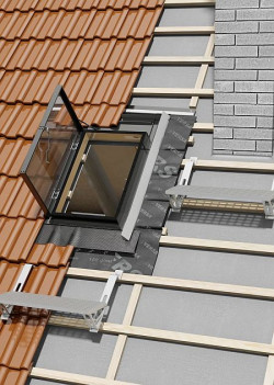

Wyłazy dachowe cieszą się wśród inwestorów coraz większą popularnością Wstępny montaż zaczynamy od obrysowania krawędzi montowanego wyłazu na powłoce paroprzepuszczalnej, wykonania w niej nacięć oraz usunięcia stosownego fragmentu pokrycia dachowego. Nacięcia możemy wykonać wzdłuż przekątnych obrysunku lub w inny sposób, który pozwoli na późniejsze wywinięcie fragmentów membrany na zewnątrz. Wyłaz zawsze układamy ponad całym szeregiem dachówek, a w przypadku blachy – nad zakładem poziomym.
W istniejącym deskowaniu wycinamy otwór na szerokość wyłazu z naddatkiem 1 cm na stronę, zgodnie z założeniem x+20mm, y+20mm. Stolarkę mocujemy do łat montażowych, które przykręcamy do więźby dachowej, dbając o zachowanie poziomu. Odstęp od górnej krawędzi dolnej łaty montażowej do linii pokrycia powinien wynosić ok. 8-9 cm. Górną łatę montażową przykręcamy na wysokość wyłazu, zachowując wspomniany 1 cm naddatku. Naddatki w naciętej uprzednio membranie dachowej wywijamy na zewnątrz, a następnie przytwierdzamy do łat za pomocą tackera.
Nad łatą górną wycinamy w kontrłatach fragmenty, w których zamocujemy biegnącą pod lekkim nachyleniem (w lewą lub prawą stronę) rynnę odwadniającą. Element ten umieszczamy tak, aby od wierzchu nachodziła na niego membrana dachowa. W tym celu nacinamy membranę na szerokość rynny. Do tak przygotowanej więźby dachowej przykręcamy wyłaz, a następnie mocujemy kołnierz paroprzepuszczalny. Zwróćmy uwagę na jego dokładne przymocowanie – zwłaszcza w okolicach rynny odwadniającej, pod którą także należy podwinąć od spodu kołnierz.
– "Szczelne połączenie wyłazu z membraną jest bardzo istotne z punktu widzenia izolacji przeciwwilgociowej całej konstrukcji, dlatego żeby ułatwić pracę wykonawcom, wyłazy dachowe do poddaszy użytkowych ING+ E2 i INS+ E2 w standardzie wyposażono w zintegrowany kołnierz paroprzepuszczalny" – dodaje Marcin Demski.
