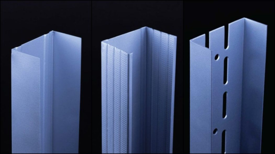

Po precyzyjnym wyznaczeniu linii przebiegu ściany oraz określeniu jej grubości, kolejnym etapem jest montaż stalowych profili, które będą stanowić szkielet całej konstrukcji.
Montaż profili poziomych U jako pierwszy etap
Profile U montuje się do podłogi i sufitu, dokładnie wzdłuż wcześniej wyznaczonych linii. Przed ich przykręceniem zaleca się oklejenie ich specjalną taśmą akustyczną. Ten prosty zabieg znacząco podnosi komfort użytkowania pomieszczenia poprzez ograniczenie przenoszenia dźwięków i wibracji między kondygnacjami oraz sąsiadującymi wnętrzami.
Do mocowania profili U stosuje się kołki szybkiego montażu. Zalecany rozstaw kołków wynosi co 1 metr, jednak w przypadku mniej stabilnego podłoża rozstaw ten należy zmniejszyć. Kluczowe jest, aby kołki były osadzone w trwałym i nośnym podłożu.
Rola profili pionowych C i ich montaż
Następnym krokiem jest montaż profili C do ścian bocznych. W tym przypadku również należy zadbać o odpowiednią liczbę punktów mocowania - minimum 3 kołki na każde 3 metry wysokości pomieszczenia. Podobnie jak profile U, profile C powinny być oddzielone od ściany za pomocą taśmy akustycznej.
Po zamocowaniu profili startowych należy dokładnie zmierzyć wysokość pomieszczenia i przyciąć kolejne profile C, pozostawiając tak zwany luz montażowy o wielkości 10-15 mm poniżej rzeczywistej wysokości. Dzięki temu uniknie się problemów związanych z naprężeniami i ułatwi wstawianie słupków.
Rozstaw pionowych słupków C powinien wynosić od 30 do 60 cm, w zależności od wysokości ściany oraz planowanego rodzaju okładziny z płyt g-k.
Najczęściej popełniane błędy
Częstym błędem, szczególnie wśród początkujących wykonawców, jest skręcanie profili pionowych C z poziomymi U. Należy tego unikać, ponieważ połączenia powinny być realizowane dopiero poprzez przykręcenie płyt g-k, a nie samych profili.
Nie zaleca się również łączenia profili na długość, jeśli nie jest to absolutnie konieczne. W sytuacji, gdy łączenie jest nieuniknione, należy pamiętać o minimalnym zakładzie wynoszącym 40 cm, a miejsca łączenia nie powinny znajdować się na tej samej wysokości - należy je rozmieszczać naprzemiennie, raz w górnej, raz w dolnej części konstrukcji.
Wzmocnienia konstrukcji - profile UA w newralgicznych miejscach
Otwory drzwiowe oraz wolne zakończenia ścian wymagają zastosowania mocniejszych profili UA, które zapewnią konstrukcji odpowiednią sztywność. Montuje się je za pomocą specjalnych kątowników do profili UA oraz śrub M8 z podkładkami. To profesjonalne rozwiązanie gwarantuje długoletnią stabilność konstrukcji.
Zastosowanie profili w budowie ścianki z płyt g-k - podsumowanie
Rodzaj profilu Zastosowanie
Profil U Montowany poziomo do podłogi i sufitu wzdłuż wytyczonych linii. Tworzy ramę obwodową konstrukcji. Przed przykręceniem zaleca się użycie taśmy akustycznej dla lepszej izolacyjności.
Profil C Montowany pionowo do ścian bocznych oraz jako słupki wypełniające konstrukcję nośną. Powinien być krótszy o 10-15 mm od wysokości pomieszczenia. Rozstaw słupków od 30 do 60 cm. Również z zastosowaniem taśmy akustycznej przy styku ze ścianą.
Profil UA Stosowany w otworach drzwiowych i na wolnych zakończeniach ścian. Zapewnia zwiększoną sztywność konstrukcji. Mocowany z użyciem kątowników UA i śrub M8 z podkładkami.
