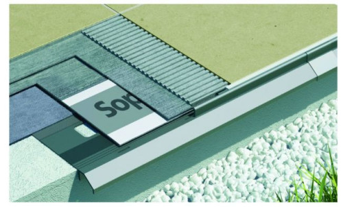

Okapnik OB 265 służy do wlastycznego i trwałego wykończenia brzegów i pozwala na skuteczne odprowadzenie wody deszczowej poza obręb budowli
Systemowe profile i okapniki tarasowo-balkonowe Sopro są niepalne i lżejsze niż obróbki stalowe. Nie wymagają skomplikowanych czynności montażowych, np. lutowania na łączeniach czy wyginania blachy. Krótki czas oraz przyjazna wykonawcy technologia, dzięki której nie ma konieczności zatrudniania dekarza, to kolejne zalety wykorzystania okapników i profili Sopro. System łączeń za pomocą gotowych złączek jest dobrany tak, by uwzględnić rozszerzalność termiczną. Profile, okapniki i narożniki Sopro sprzedawane są w opakowaniach zawierających szablon montażowy i elementy potrzebne do zamocowania danych elementów systemu, co zapewnia dodatkową wygodę podczas prac wykonawczych.

Profil PT Montaż profili Sopro PT i okapników Sopro OB rozpoczynamy od osadzenia narożników i zaznaczenia miejsc pod otwory do mocowania kołków. Po wywierceniu otworów i osadzeniu kołków, ponownie osadzamy narożniki i wstępnie mocujemy je wkrętami. Kolejna czynność to wymierzenie odcinków prostych. Długość profili PT czy okapników OB należy zaplanować tak, aby na łączeniach profili pozostała przerwa dylatacyjna o szerokości ok. 2 mm. W razie potrzeby możemy je przyciąć piłką do metalu lub właściwą do cięcia malowanych profili aluminiowych– piłą mechaniczną.
Krok 3. Nie zapomnij o dylatacjach
Kolejny krok to montaż łączników dylatacyjnych, pozwalających uzyskać trwałe i estetyczne wykończenie tarasu czy balkonu. Aby to zrobić, w miejscach łączeń od czoła mocujemy pionowe, a od spodu poziome łączniki dylatacyjne. Następnie, używając taśmy wzmacniającej i zaprawy uszczelniającej, wykonujemy uszczelnienie połączenia profili. W tym celu, na szerokość profilu i częściowo podkładu, układamy warstwę zaprawy uszczelniającej, np. Sopro DSF® 523 i wtapiamy w nią wymierzone wcześniej na odpowiednią długość odcinki taśmy DBF 638 dbając, aby nie pozostały pod nią pęcherze powietrza. Taśmy ochraniające otwory odwadniające zrywamy jeszcze przed związaniem zaprawy uszczelniającej.
