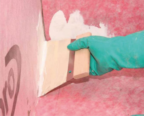

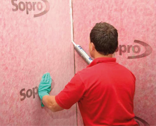

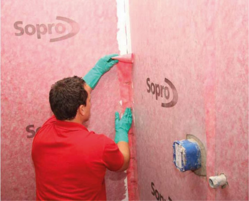

W przypadku zastosowania mat uszczelniających przygotowanie ich montażu zaczynamy od naniesienia gładką stroną pacy warstwy kontaktowej kleju np. Sopro No.1 400 extra, Sopro No.1 404, Sopro FKM XL 444, Sopro VF 419 (tylko podłogi) lub Sopro MG-Flex 669, a następnie warstwy grzebieniowej (pacą zębatą 3 lub 4 mm). Zaprawa klejowa powinna zostać naniesiona na powierzchni ok. 10 cm większej niż szerokość maty. Dopasowane i precyzyjnie docięte kawałki maty AEB® 640 należy przyłożyć do podłoża, a następnie docisnąć pacą lub wałkiem gumowym, usuwając tym samym pojawiające się pęcherzyki powietrza. Maty łączymy ze sobą na zakładkę min. 5 cm lub na styk. W wariancie zakładkowym obszar łączenia krawędzi mat pokrywamy klejem montażowym Sopro Racofix® RMK 818, Sopro Racofix® WB 588 lub zaprawą uszczelniającą Sopro TDS 823. W wariancie na styk, łączenia mat dodatkowo zabezpieczamy taśmą uszczelniającą Sopro AEB® 641 wklejaną w Sopro Racofix® RMK 818 lub zaprawę uszczelniającą Sopro TDS 823. Niezwykle istotne jest dokładne zabezpieczenie wszystkich miejsc newralgicznych - naroży wewnętrznych i zewnętrznych oraz przyłączy wodociągowych i odpływów liniowych.

- "W tym przypadku doskonale sprawdzą się narożniki Sopro AEB® 642 lub 643 oraz doskonale zabezpieczające i trwałe uszczelki Sopro AEB®" - rekomenduje XYZ, ekspert firmy Sopro.
