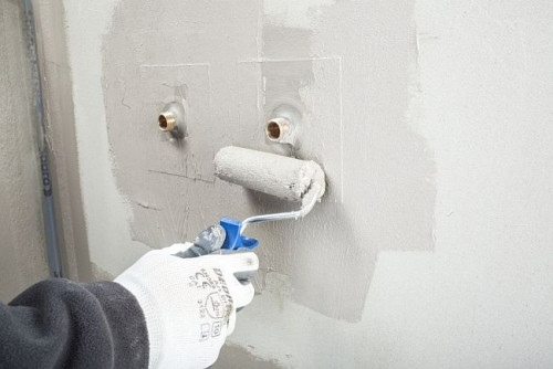

Przejścia instalacyjne wymagają dodatkowego uszczelnienia? PRAWDA!
Wszelkie miejsca łączeń narażone na czasowe lub stałe działanie wody zawsze wymagają dodatkowego uszczelnienia. To elementy newralgiczne, których niedokładne zabezpieczenie to krok od niechcianej awarii – zalania sąsiada czy szkód, które woda może wyrządzić w mieszkaniu inwestora. Wykonaniu tego etapu pracy trzeba poświęcić odpowiednio dużo uwagi i wykonać niezwykle precyzyjnie.
– "Do zabezpieczenia przepustów rur pod okładzinami ceramicznymi szczególnie polecamy systemową uszczelkę ścienną z elastycznym kołnierzem SOPRO DWF 089, która nie tylko zapewni optymalną przyczepność, ale wykazuje wysoką odporność na działanie wody oraz agresywnych alkaliów – podkreśla ekspert Sopro. Dodatkowo, jej użycie jest niezwykle proste. Na przepusty rurowe, po zdjęciu z nich plastikowych nakładek, nakłada się wzmocnioną uszczelkę ścienną, a następnie jej brzegi zatapia w masie uszczelniającej Sopro FDF 525 lub Sopro DSF® 523" – dodaje.
Tak zabezpieczone przejścia rur uchronią naszą łazienkę przed niekorzystnym działaniem wody.
