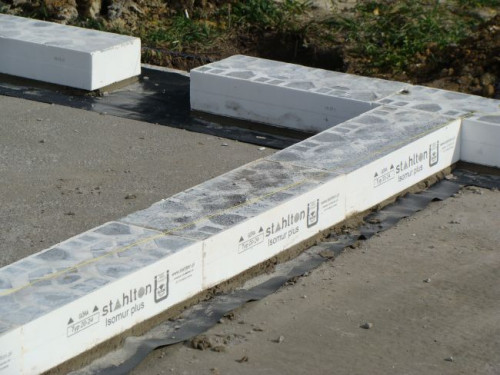

Po usunięciu zanieczyszczeń ze ścian fundamentowych (piasku, pyłu, resztek betonu, itp.) rozciągamy na całej długości papę podkładową zgrzewaną na gorąco lub samoprzylepną, uwzględniając zalecenia producenta odnośnie jej wbudowania.
Bloczki ISOMUR® Plus układamy na zaprawie murarskiej geowłókniną do dołu
Bloczki ISOMUR® Plus układamy na zaprawie murarskiej geowłókniną do dołu, uwzględniając oznaczenie kierunku wbudowania na bloczku "Δ góra Δ". Do wznoszenia ścian na bloczkach stosujemy zaprawę murarską lub cienkowarstwową w zależności od stosowanego materiału (np. cegła ceramiczna / cegła silikatowa).
Dla zapewnienia poziomej powierzchni dla pozostałych warstw muru, elementy układamy z dużą dokładnością przy wykorzystaniu pomocnych narzędzi budowlanych. Bloczki ISOMUR® Plus układamy ściśle jeden do drugiego bez fugi pionowej. Ewentualne spoiny, powstałe np. na wskutek przycinania, wypełniamy pianką montażową. Nadmiar zaprawy murarskiej usuwamy.

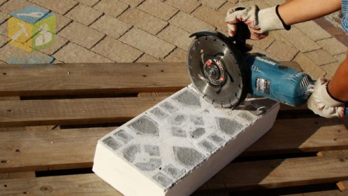

Długość elementów docinanych i wbudowywanych nie może wynosić mniej niż 20cm
Długość elementów docinanych i wbudowywanych nie może wynosić mniej niż 20cm, co odpowiada jednemu pełnemu segmentowi nośnemu. ISOMUR® Plus można przycinać za pomocą szlifierki kątowej z tarczą diamentową lub przecinarki do bloczków betonowych. Wznoszenie kolejnych warstw muru rozpoczynamy dopiero po zawiązaniu zaprawy murarskiej pod bloczkiem.
