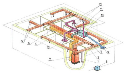

Ogrzewanie powietrzne w budynku parterowym z odzyskiem ciepła
1. Piec nadmuchowy
2. Przewody powietrza gorącego
3. Przepustnice powietrza w strefach
4. Przewód powietrza recyrkulacyjnego
5. Kratki nawiewne
6. Kratka wywiewna
7. Filtr powietrza
8. Chiller(źródło chłodu)
9. Czerpnia powietrza zewnętrznego okapowa
10. Centrala wentylacyjna z wymiennikiem ciepła tzw. rekuperator
11. Wyrzutnia powietrza zużytego
12. Odciągi powietrza w kuchni i łazience
13. Przewód powietrza świeżego częściowo podgrzanego regulacji nawiewu powietrza do pomieszczenia
