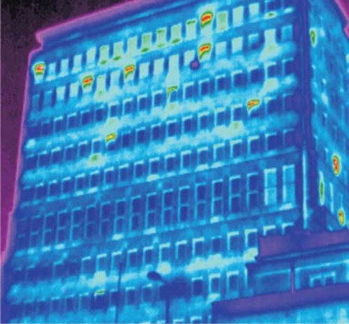

Pomiar termowizyjny - dom źle zaizolowany
Pomiar termowizyjny - dom dobrze zaizolowany

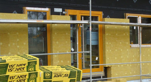

Poprawny montaż
Dokładność i jakość wykonywanych prac ma znaczący wpływ na powstawanie mostków cieplnych. Wykonawcy, stosując ciężką i sztywną wełnę mineralną skalną, bardzo często mają problemy z dokładnym zaizolowaniem miejsc styku izolacji z aluminiową konsolą. Z tego powodu warto stosować bardziej elastyczną wełnę mineralną szklaną, którą łatwiej dopasowuje się do podkonstrukcji fasady, unikając tym samym mostków termicznych.
