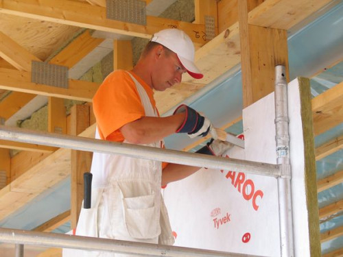

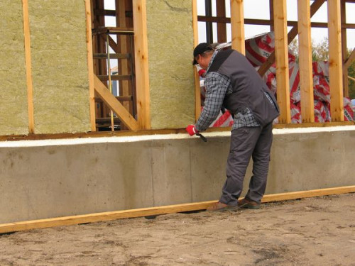

Kiedy mamy już gotowy szkielet ściany zewnętrznej, przystępujemy do montażu jej ocieplenia. W tym celu skorzystać możemy z miękkich i elastycznych płyt z wełny, przeznaczonych do izolacji termicznej, akustycznej i ogniowej ścian, takich jak np. PAROC UNS 37z. Montaż wykonujemy od najniższego poziomu rusztu, przemieszczając się następnie do góry. Aby wypełnić szczelnie przestrzeń pomiędzy elementami szkieletu, płyty montujemy w pełnych wymiarach, w razie potrzeby docinając je z naddatkiem 1-2 cm. Dzięki temu zabiegowi krawędzie płyt będą przylegać szczelnie zarówno do siebie, jak i do elementów konstrukcyjnych szkieletu. Aby zagwarantować solidne osadzenie płyt elewacyjnych, przybijamy poziome łaty do górnej i dolnej części ramy, a następnie zabezpieczamy łaty wokół okien i drzwi. Następnie montujemy drugą warstwę izolacji. – Stosując system dwuwarstwowy, tworzymy ciągłą i szczelną warstwę izolacji cieplnej bez ryzyka występowania mostków cieplnych wynikających z konstrukcji nośnej ściany zewnętrznej – wyjaśnia Adam Buszko. – W tym celu wykorzystać możemy niepalne płyty z osłoną wiatroizolacyjną PAROC Cortex, które montujemy na zewnątrz szkieletu drewnianego tak, aby wystawały poza obrys ramy. Płyty układamy "na styk", używając gwoździ lub śrub i podkładek do mocowania wstępnego (5-6 na płytę) – dodaje ekspert Paroc. Po przymocowaniu wszystkich płyt wiatrochronnych do ściany, należy wcisnąć przekładki w odległości około 600 mm (w zależności od ramy szkieletu drewnianego). Nadbijamy elementy rusztu, pozostawiając szczelinę wentylacyjną o grubości min. 2 cm, a następnie przykrywamy okładziną typu siding lub deskami.
