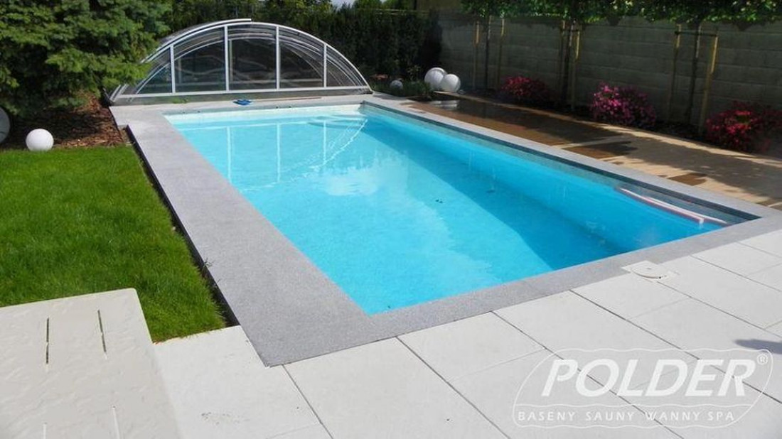

Obsługę zaworów wodnych w basenie z rynną przedstawia Polder

źródło i zdjęcie: Polder Technika Basenowa
