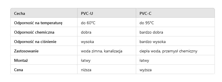

PVC-U czy PVC-C? Porównanie obu materiałów
Każdy z tych materiałów ma swoje zalety, ale ich dobór zależy od konkretnego zastosowania. Poniżej znajdziesz kluczowe różnice między PVC-U a PVC-C.
Kluczowe różnice między PVC-U a PVC-C

Wybór między PVC-U a PVC-C zależy przede wszystkim od warunków, w jakich instalacja będzie pracować. PVC-U jest świetnym rozwiązaniem dla systemów wodociągowych, kanalizacyjnych i przemysłowych, gdzie temperatura nie przekracza 60°C. PVC-C natomiast sprawdzi się wszędzie tam, gdzie kluczowa jest wysoka odporność termiczna i chemiczna, np. w systemach ciepłej wody, klimatyzacji czy przemyśle chemicznym.

  • Jaka jest dokładna granica temperaturowa, która wymusza zastosowanie rur chlorowanych (PVC-C) zamiast standardowych (PVC-U)?
    Zastosowanie rur PVC-U jest bezpieczne tylko w instalacjach, w których temperatura nie przekracza 60°C. Powyżej tej wartości, w przypadku instalacji pracujących "na gorąco" (nawet do około 95°C), należy bezwzględnie zastosować rury PVC-C.
