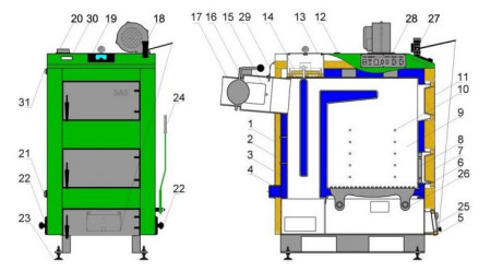

W komorze paleniskowej kotła szczególną uwagę należy zwrócić na dokładne usunięcie popiołu i żużlu ze szczelin rusztu i ścian komory.
Czyszczenie takie należy wykonywać przed każdym rozpaleniem kotła. Czyszczenie kanałów konwekcyjnych, w których osiadają lotne popioły należy dokonywać systematycznie, co 3÷7 dni w zależności od jakości spalanego paliwa. Czyszczenia takiego dokonuje się przez otwory wyczystkowe pokazane na rysunku (poz. 13,14,15 i 22). Otwory te po oczyszczeniu należy szczelnie zamknąć.
Czyszczenie przewodu kominowego
Konieczne jest również systematyczne czyszczenie otworów systemu dystrybucji powietrza (poz.10 – rys.) znajdujących się wewnątrz komory paleniskowej. Jest to ważne ze względu na zapewnienie drożności systemu dystrybucji powietrza do komory paleniskowej. W przeciwnym wypadku proces spalania może przebiegać nieprawidłowo.
