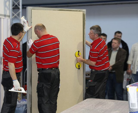

1.Odpowiednie wyposażenie miejsca pracy jest niezbędne do właściwego montażu płyt wielkoformatowych_m.jpg
Większość problemów związanych z układaniem płyt wielkoformatowych wynika z przyczyn technicznych. Gorzej, jeśli towarzyszy temu brak wiedzy i doświadczeń wykonawców. Należy pamiętać, że różne płytki, w zależności od ich rodzaju, układamy w różny sposób. W przypadku okładziny o dużych rozmiarach, prawidłowy przebieg prac powinien przebiegać według sprawdzonego schematu.
Zaraz po wyborze materiału okładzinowego należy go sprawdzić pod kątem dokładności wymiarowej, zachowania kątów prostych oraz możliwych deformacji. W przypadku płyt wypukłych nie można układać ich z przesunięciem do kolejnego rzędu o połowę lub o jedną trzecią długości. W takiej sytuacji należy od razu poinformować inwestora, że nie wszystkie wzory płyt będą mogły zostać zastosowane.
W przypadku wątpliwości, najlepiej ułożyć płyty na sucho w żądany wzór i dokonać oględzin przy zastosowaniu oświetlenia smugowego. W przypadku bardzo cienkich i bardzo dużych formatów okładziny istnieje wiele ograniczeń w ich stosowaniu, np. związanych z dużymi obciążeniami. Z tego powodu warto dodatkowo pozyskać u producenta potwierdzenie, że wybrane płytki ceramiczne dopuszczone są do zastosowania w przewidzianych dla nich w danym projekcie miejscu - wyjaśnia Tomasz Stępień, ekspert z firmy Sopro.

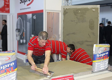

2.Nanoszenie warstwy kontaktowej i grzebieniowej zaprawy klejowej Sopro FKM(R) XL na spodnią warstwę płyty wielkoformatowej_m.jpg
Podstawa to prawidłowo przygotowane podłoże
Decydując się na montaż płyt wielkoformatowych, należy z góry przyjąć, że przed ich ułożeniem konieczne będzie dodatkowe wyrównanie podłoża, które można wykonać przy użyciu np. Sopro NSM 550 - samopoziomującej, niskokurczliwej, szybko twardniejącej masy szpachlowej. Jest ona idealnym rozwiązaniem, gdy trzeba wykonać gładką, pozbawioną nierówności powierzchnię podłogową pod przyszłą okładzinę przy relatywnie niskim nakładzie pracy. W przypadku konieczności wyrównania powierzchni pochyłych lub ścian, należy sięgnąć po szpachlę wyrównawczą z trasem Sopro AMT 468.
W przypadku podłóg, z reguły spotykamy się z różnymi konstrukcjami jastrychowymi, na których potem układane są płyty. W tym przypadku w pierwszej kolejności, przed ułożeniem okładziny, należy sprawdzić dojrzałość jastrychu. Wykonuje się to za pomocą miernika karbidowego typu CM, który mierzy wilgotność resztkową jastrychu. W przypadku jastrychów cementowych należy zachować wilgotność resztkową 2%, natomiast gdy mamy do czynienia z jastrychem anhydrytowym,5% (nieogrzewanym) lub 0,3% (ogrzewanym). Następnie należy sprawdzić wytrzymałość powierzchniową oraz rozstaw szczelin dylatacyjnych i dopiero wówczas można zadecydować, czy ułożenie płyt jest możliwe - tłumaczy Tomasz Stępień.

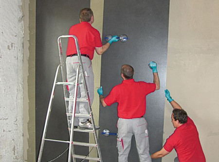

3.Osadzanie płyty wielkoformatowej na ścienie - łatwe układanie z zaprawą Sopro FKM(R) XL_m.jpg
W przypadku układania płyt wielkogabarytowych na jastrychu anhydrytowym należy zachować szczególną ostrożność, bowiem w wyniku wnikania wilgoci, jastrych tego typu traci na stabilności, co może prowadzić do uszkodzenia cementowej zaprawy klejowej. Skutkiem tego mogą być odspojenia płytek, pękanie fug, odkształcenia okładziny. Płyty dużego rozmiaru, najczęściej gresowe, układa się zazwyczaj z bardzo wąską spoiną, co z kolei uniemożliwia wystarczająco szybkie odparowanie resztek wody zawartej w zaprawie. W przypadku płytek większych niż 60x60 cm należy odpowiednio uwzględnić tę okoliczność w doradztwie i kalkulacji kosztów, gdyż od tego formatu okładziny, jastrych anhydrytowy należy poddać dodatkowej obróbce powierzchniowej, a następnie zagruntować preparatem gruntującym Sopro EPG 522. Sopro EPG 522 to łatwy do rozrobienia grunt na bazie żywicy reaktywnej, który po zaaplikowaniu posypywany jest obficie piaskiem kwarcowym Sopro QS 511. Po stwardnieniu, czyli po ok. 12-24 godzinach od aplikacji, niezwiązany piasek należy usunąć, po czym można rozpocząć układanie okładziny - instruuje Tomasz Stępień.
