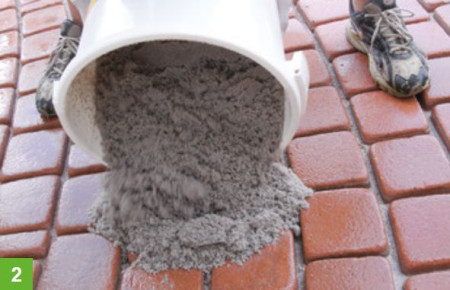

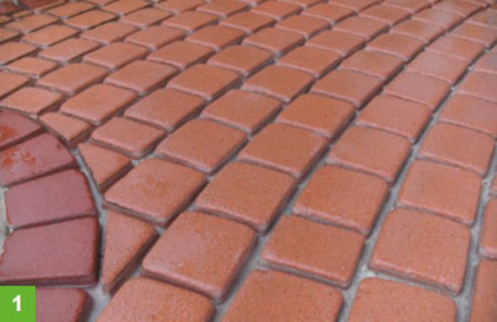

Spoinowanie może być wykonane na mokro lub sucho. Dzięki namoczeniu powierzchni zaprawa wniknie w najmniejsze szczeliny. W przypadku kostki brukowej należy zwilżyć uprzednio powierzchnię wodą w celu ograniczenia absorpcji spoiwa, co zapobiegnie tworzeniu się warstwy tzw. filmu.

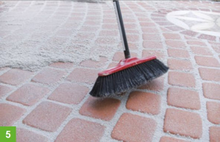

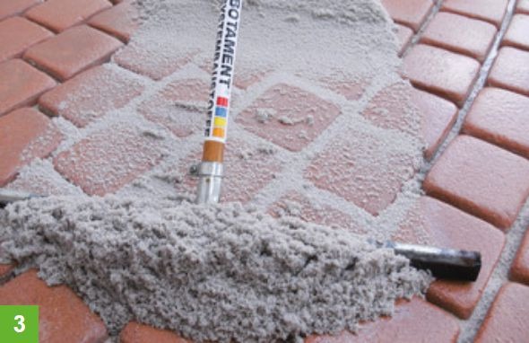

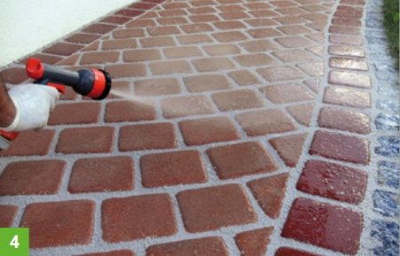

Namoczenie kostki brukowej wodą Aplikacja zaprawy do spoinowania Rozprowadzenie produktu BOTAMENT Garden PF 1K Zraszanie wodą zaprawy do spoinowania Wyczyszczenie oraz usunięcie nadmiaru zaprawy źródło i zdjęcia: Botament
